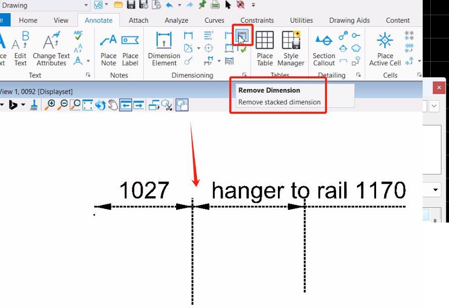

【问题】
有时候某个尺寸拖动左边和右边的HANDLE 都动不了。
很多情况下2个都可拖动,有时只有一端可以拖动,这个两端都不可拖动的是什么情况,是不是可以在哪里改个什么属性,就可以拖动了,因为拖动不了要重标尺寸,而尺寸里要输入文字,重标尺寸浪费时间。
【原因和解决方法】
尺寸HANDLE不能拖动的原因是因为这个尺寸两侧的两个Handle是有关联点的,带有关联点的尺寸是不能够拖动的,要想拖动的话也可以,需要先取消关联点,然后才能拖动不带关联点的标注点。

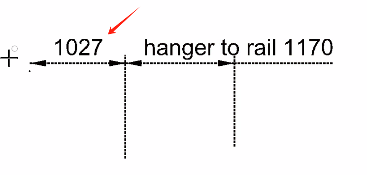

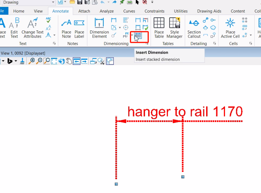

1. 如果想向左拖动的话,那么在原有标注的左侧先增加一个不带有关联点的标注位置,使用工具:Drawing> Annotate> Dimensioning> Insert Dimension:
2. 然后再使用 Remove Dimension (Drawing> Annotate> Dimensioning>)工具将左侧原来带有关联点的标注给删除掉;
3. 这样就可以使用Select工具拖动尺寸左侧的handle了 。
