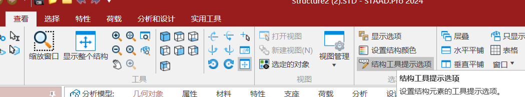

1. 在功能区的“视图”选项卡中找到并点击结构工具提示选项

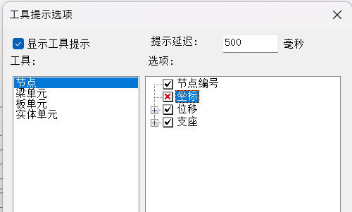

2. 在打开的“工具提示选项”对话框中,您可以手动选择或取消选择希望显示的输入、分析结果或设计结果。
可以选择显示的信息类型,包括但不限于节点的坐标、梁的属性、板的应力分布或实体元素的位移等。这些信息对于理解结构模型的行为和性能至关重要。
