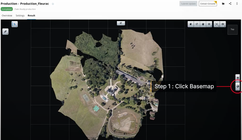

1. 点击生产结果中的“基础地图”图标;

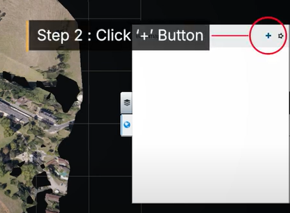

2. 为基础地图添加图层;

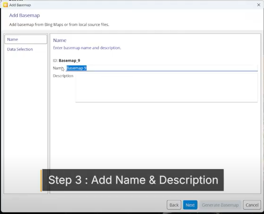

3. 为基础地图添加名称和描述,以作为信息的识别,方便日后管理使用;

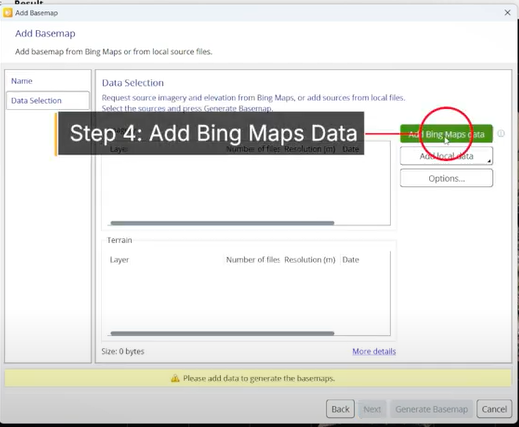

4.  在Data Selection部分,选择“Add Bing Maps data”,从Bing Maps服务添加地图数据;

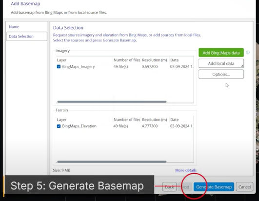

5. 点击“Generate Basemap”按钮,生成基础地图。

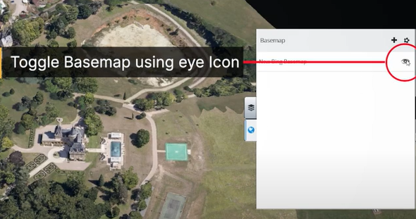

地图生成之后,如图,可通过眼睛图标切换基础地图(Basemap)的显示状态。
