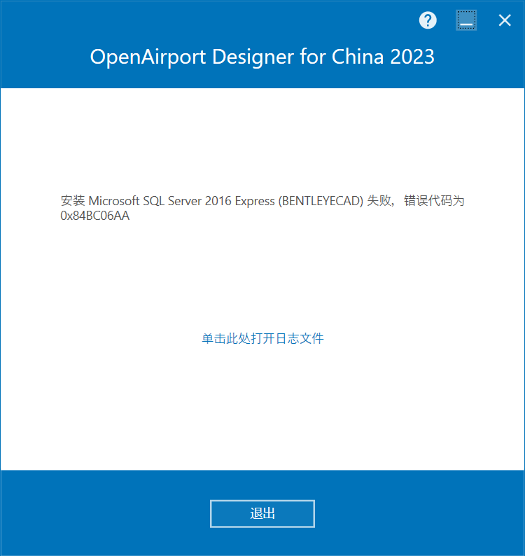

安装OpenAirport Designer过程中弹出安装Microsoft SQL Server 2016 Express (BENTLEYECAD)失败,错误代码为0x84BC06AA。
【问题描述】
安装OpenAirport Designer过程中,弹出如下报错:
问题定位在SQL Server2016 Express的安装不成功。尝试单独安装OpenAirportDesigner离线包中的SQL Server Express安装程序:
在按照SQL Server的安装顺序进行到后期时(文章中的第八步),弹出下面的报错:
https://bentleysystems.service-now.com/kb_view.do?sysparm_article=KB0043538
该错误提示是在安装Microsoft ODBC Driver 13 for SQL Server时,安装程序无法访问网络资源上的文件(可能已丢失)。
【解决方案】
控制面板中找到Microsoft ODBC Driver 13 for SQL Server,卸载。然后重新安装SQL Server Express,安装成功后,再右键管理员安装Setup_OpenAirport.exe,即可成功安装软件,必要时,可根据提示重启电脑。
