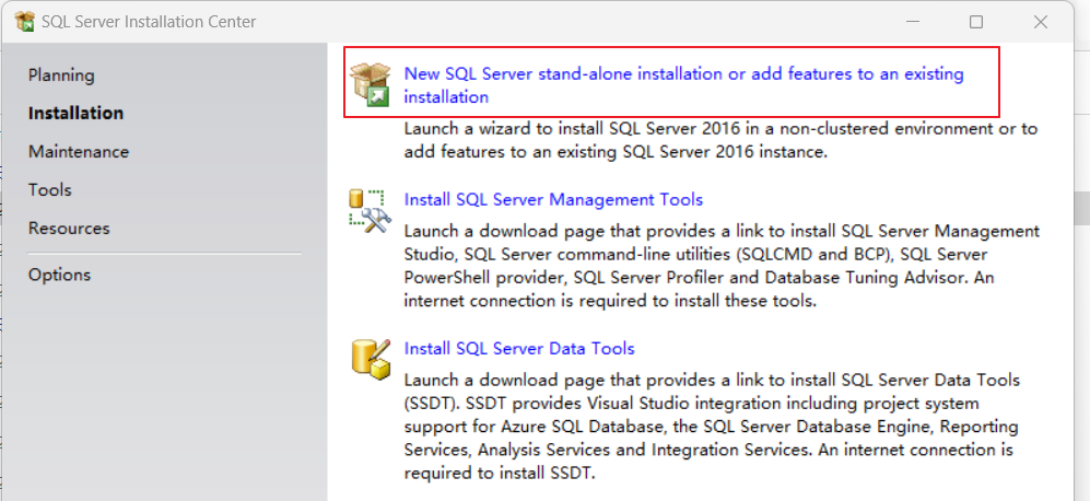

1. 对于之前没有安装过SQL Server的用户,或已经装了,但是是为其他软件安装的SQL Server这两种情况下,
选择“New Installation or add features to an existing installation”。

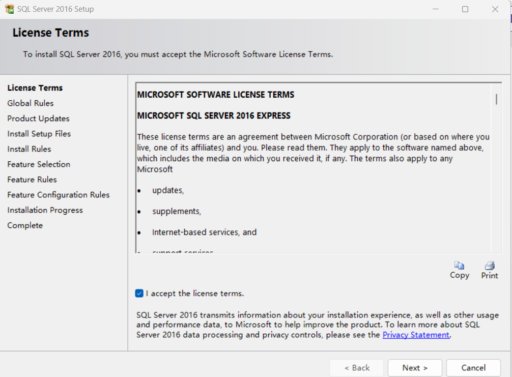

2. 勾选“I accept the license terms”。

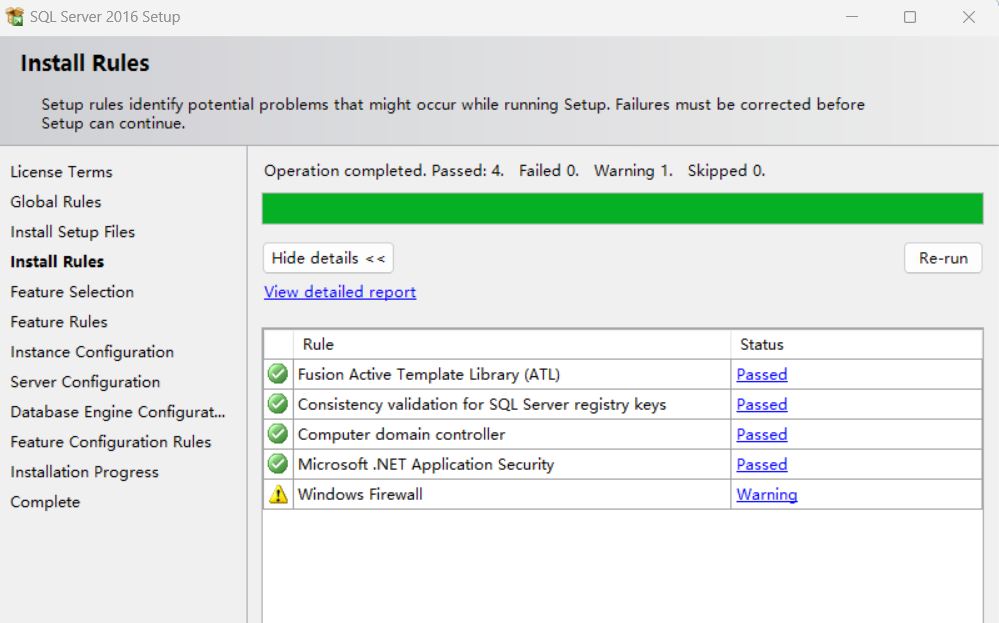

3. 安装向导可能会在没有警告或失败的情况下自动跳过这一步。如果有任何失败,必须在安装程序继续之前进行修正。

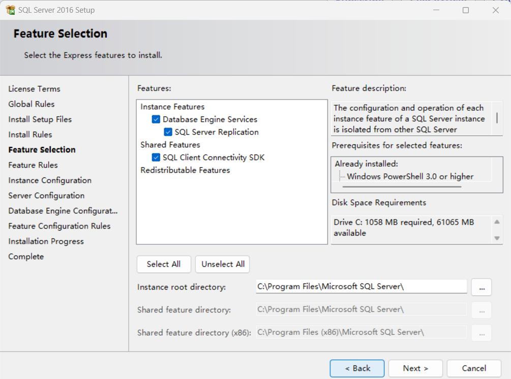

4. 选择安装“Database Engine Services ”。安装SQLCMD命令行实用程序。

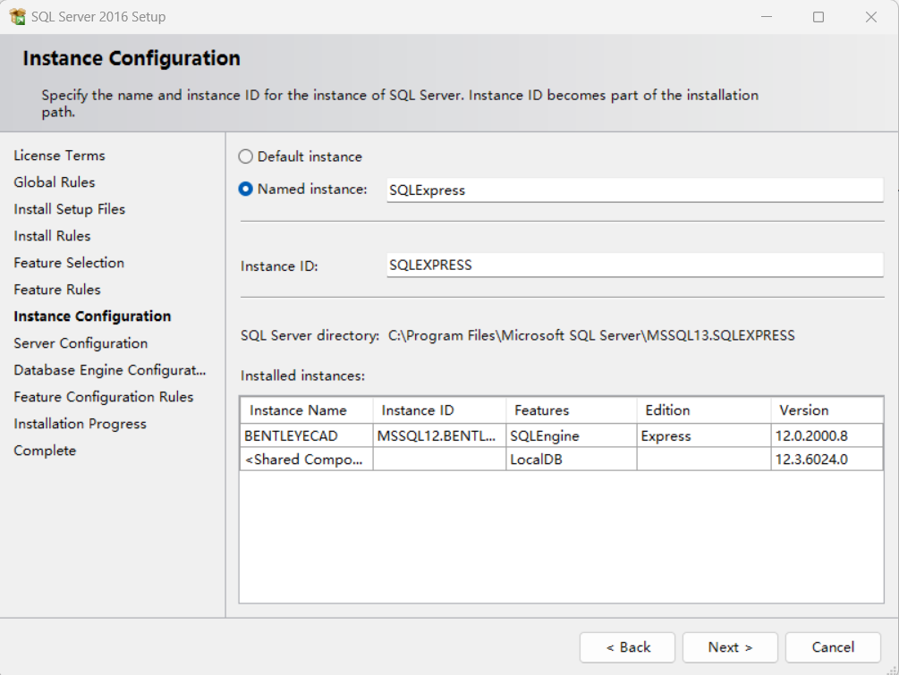

5. 默认的实例名称是“SQLExpress”,但可以更改,如BENTLEYECAD。
注意:记下您为“Named instance”指定的值,因为在创建数据库和配置OpenAirport Designer时会需要它。同时记下“SQL Server directory”路径,以便在创建项目数据库时指定适当的数据文件路径。

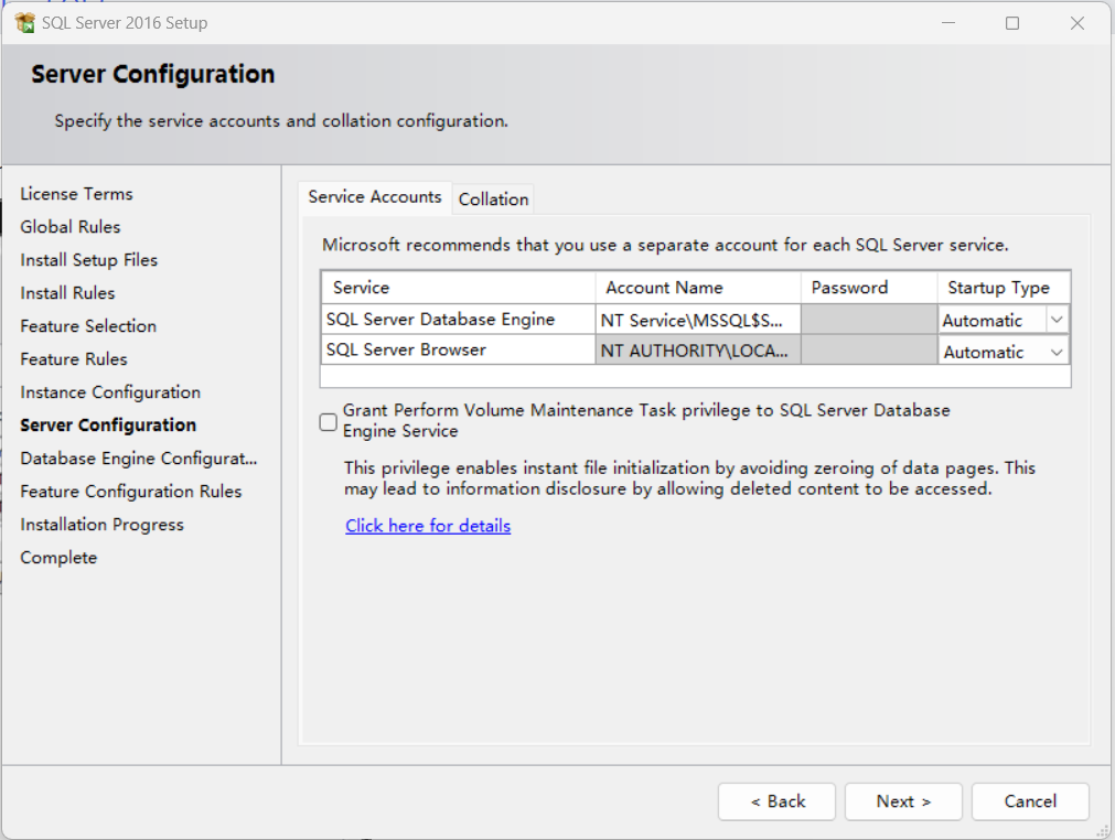

6. 如果安装SQL Server的机器将被其他工作站连接,将SQL Server Browser服务的启动类型设置为“自动” 。

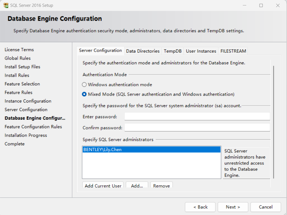

7. 这一步决定了用户将如何能够连接到SQL Server。
将身份验证模式设置为“混合模式”,这样所有OpenAirport Designer用户就可以使用单一的SQL Server登录来连接。否则,需要使用SQL Server的管理软件添加每个用户的Windows登录。
重要:在这一步中指定了SA密码,记下您的密码,在创建项目数据库时需要用到。

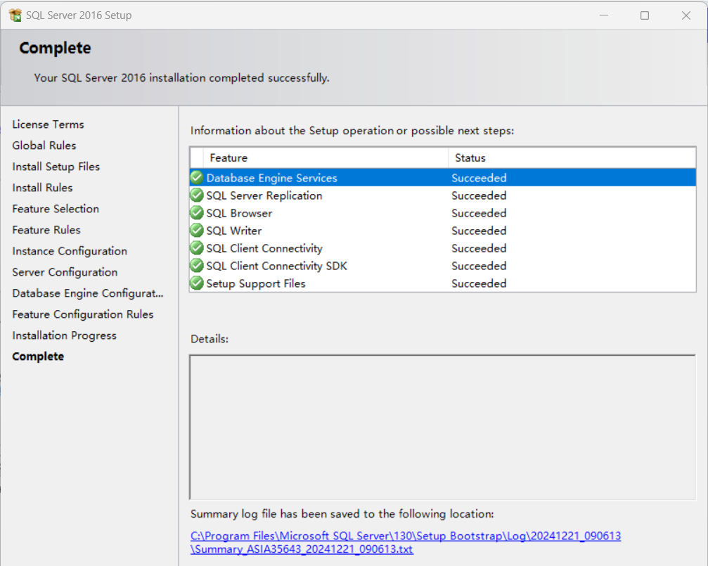

8. 安装成功后,将显示确认信息。
安装完之后,就到了创建项目数据库的阶段。
