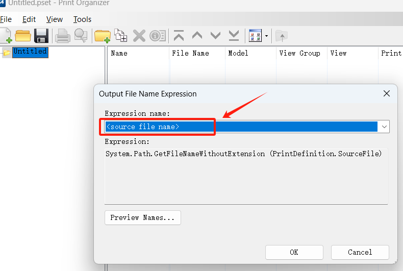

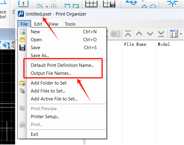

方法一:使用Print Organizer进行批打印时:
生成的PDF文件名字的格式是保存在.pset中的,这个.pset文件是一个外部文件,独立于DGN,通过Pirnt Organizer的菜单 File> Default print Definition Name 和 Out  File Names中的Expression Name都保存成如下的 <Source File name>,然后保存这个.pset文件,下次批打印只要使用这个.pset文件的话,生成的PDF文件的名字就是DGN文件的名字了。

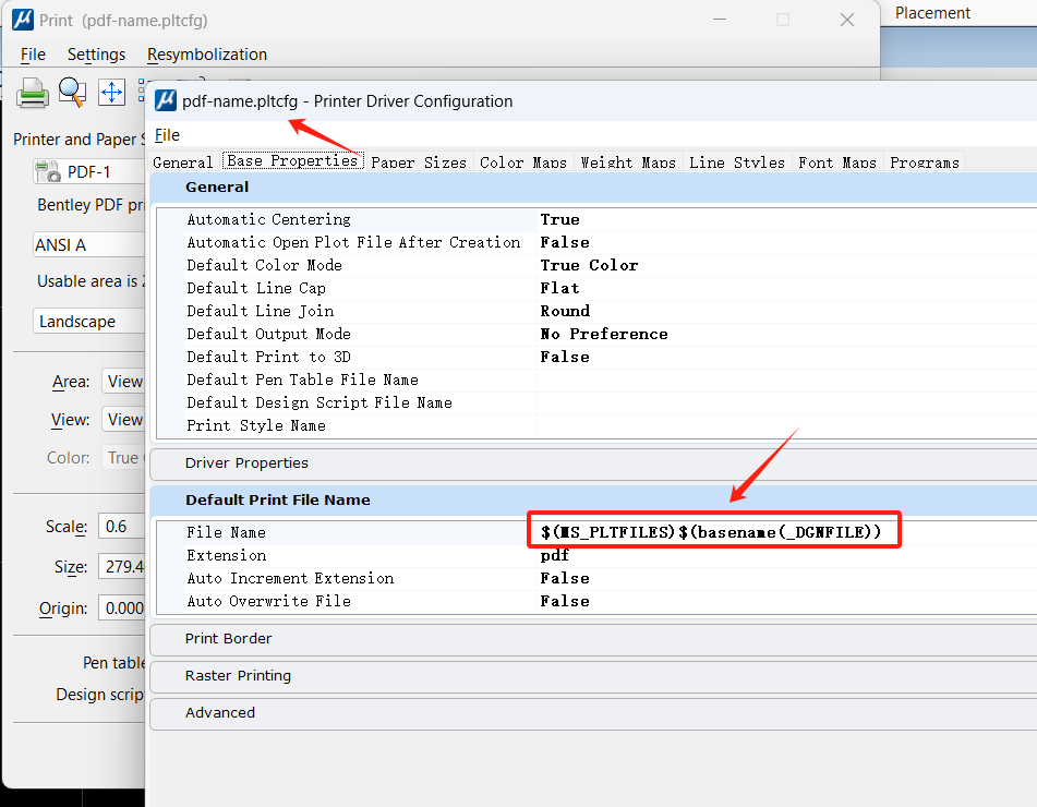

方法二:

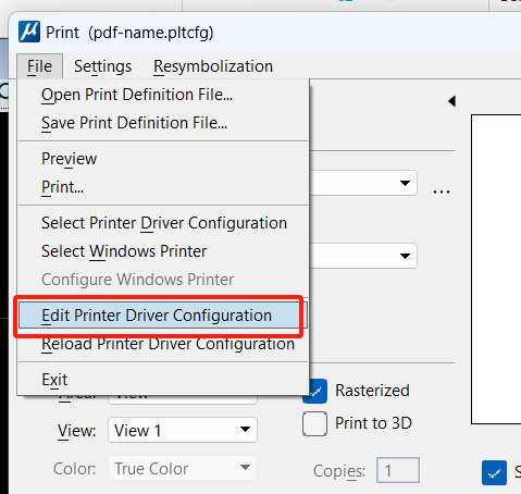

生成的PDF文件名字的格式也可以定义在您使用的 pdf.pltcfg文件中的进行设置;
在打印窗口,点击File> Edit Print Driver Configuration打开如下对话框:
选择卡片 Default Print File Name下,将File Name设置成:(MS_PLTFILES)$(basename(_DGNFILE)) 就可以了
