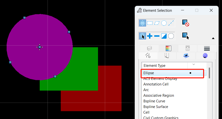

圆被打散后仍然遮挡圆下的物体,如何不遮挡
【问题】
圆在illustration显示样式下都显示为实心,图纸中有很多圆,希望在illustration下显示为线条,有什么办法呢?
矩形可以使用Drop工具炸开就可以,圆炸开后仍然遮挡圆下的物体。
【解决方法】

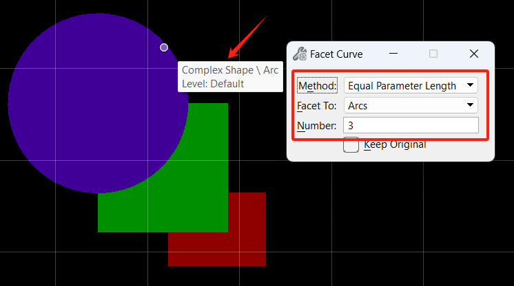

圆(Circle)的话需要先使用Facet Curve工具将圆分解成由多段弧组成的Complex shape;然后再使用Drop工具,将Complex Shape打散成线条就可以了。
1. 可以通过Select工具在Element Type卡片下选择Ellipse,选中图纸中所有的Circle元素;
2. 通过Drawing> Curves> Curve Utilities选择 Face Curve工具,设置成如下参数,其中Number给个合适的值比如3,5都行,只要看上去是圆,而不是多边形就可以。

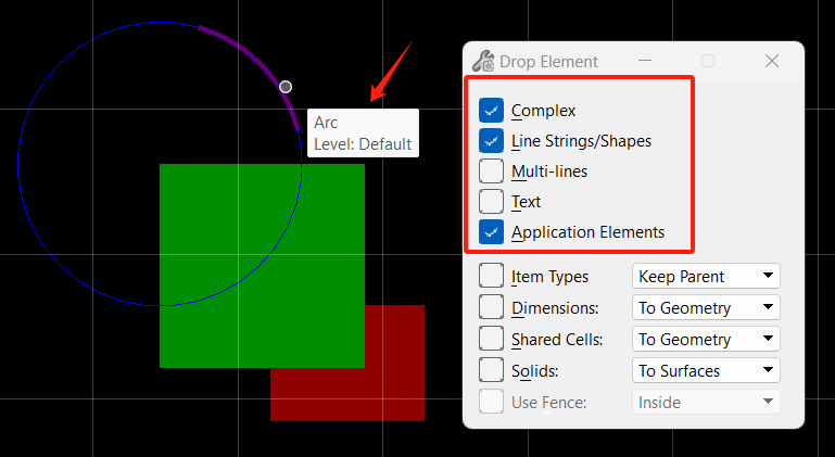

3. 再使用Drop工具,勾选如下选项,将Complex Shape打散成线条就可以了。
