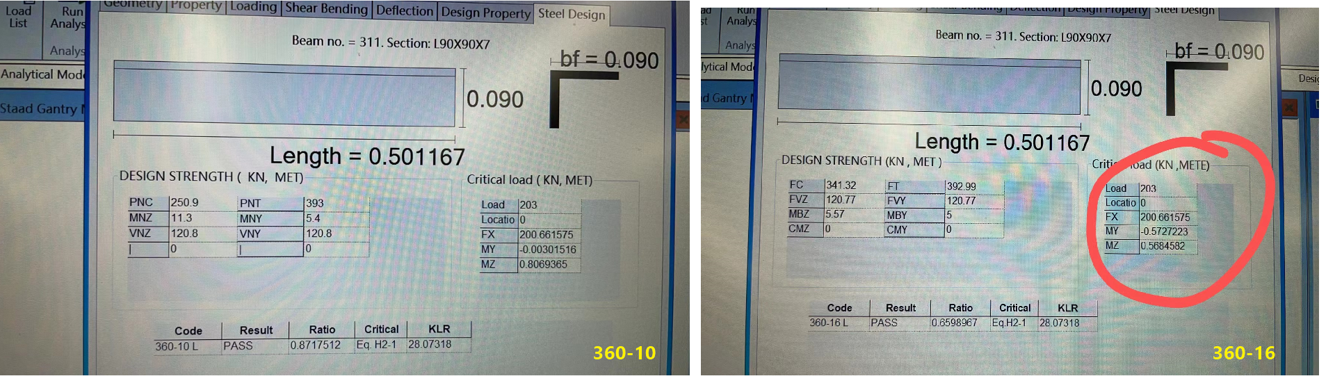

角钢截面AISC360-10规范和AISC360-16规范双击杆件验算结果,其验算的最值内力不一致?

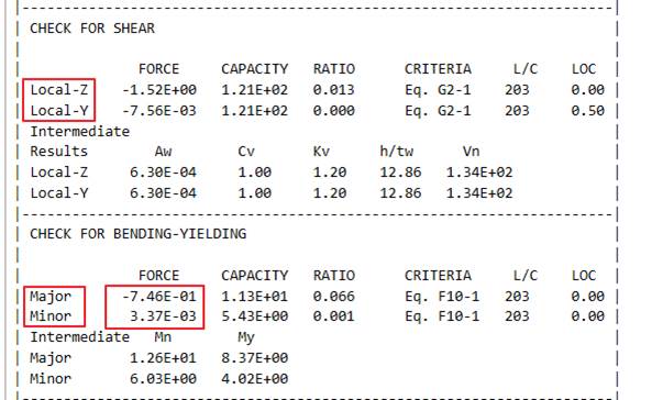

下面是同一根杆件Beam311的内力最值,AISC360-10规范中,MY=-0.003 kN.m MZ=0.807 kN.m
AISC360-10规范中,MY=-0.573 kN.m MZ=568 kN.m

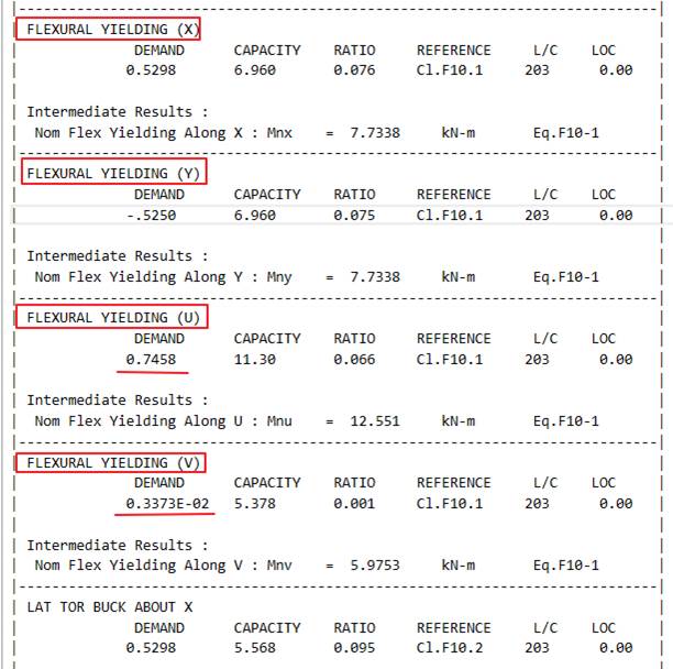

由于当前模型使用的杆件截面是角钢截面,软件对于角钢截面,那么分析时候,是按照角钢的主轴进行分析的(也就是截面的U-V轴);
后处理中得到的结果如下:
当选择2010规范验算的时候,仍然使用的是主轴的内力结果进行校核,但是校核是按照几何轴进行的,但是使用的仍然是主轴的分析结果;
而选择2016规范验算的时候,软件将会再次计算几何轴(x和Y轴)的内力结果并进行设计;而对于U-V轴,则仍然采用后处理中的主轴结果进行;
因此由于360-16规范验算角钢的机理和360-10规范有所不同,因此在双击构件设计结果时候,给出了同一个工况,MY和MZ得不同得结果。

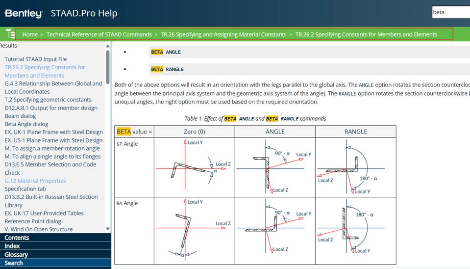

用户可以通过设计beta角,让软件分析计算的主轴和几何轴相同,进而使设计验算使用的轴和分析计算的轴一致;
可以参考这个帮助文件来设置beta角:
国标一般角钢是按照轴心受力校核的,那么分析模型中如何摆放是没有关系的,都是全截面受力;
但是如果验算设计时候,需要按照主轴或者几何轴进行设计验算;
