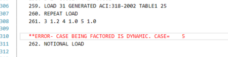

当使用二阶分析命令或者直接分析命令时候,动力地震是无法进行考虑二阶分析效应的(反应谱分析的结果是不同节点或者单元在不同时间的最大响应 )如果直接将动力地震和其他工况进行repeat load组合,分析后,软件给出报错,如下所示:
见附件P-Delta Analysis_WrongModel
那么此时就可以通过添加Perform Analysis  Change命令来将动力地震和模型中其他考虑二阶分析或者直接分析命令的工况或者组合分开来。
见附件P-Delta Analysis_CoreectModel
对于添加了上述特殊命令的模型,如果不添加CHANGE命令,而下个工况就将使用上一个工况形成的刚度矩阵的,会造成工况和刚度矩阵不匹配,或者软件直接给出报错。

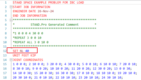

注意事项:
在使用CHANGE命令后,通常需要设置一个SET NL命令,这个命令用于指定非线性分析的步骤数。SET NL命令中的数字应该大于模型中包含的基本工况个数,以确保所有工况都能被正确处理。
例如:模型中含有基本工况(包含使用repeat load组装的工况)个数为39,则需要再命令的最前面设置Set NL 40
