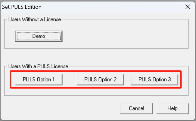

3.打开PULS后将会弹出以下窗口,根据您购买的产品类型,您可以选择PULS Option 123 许可类型。

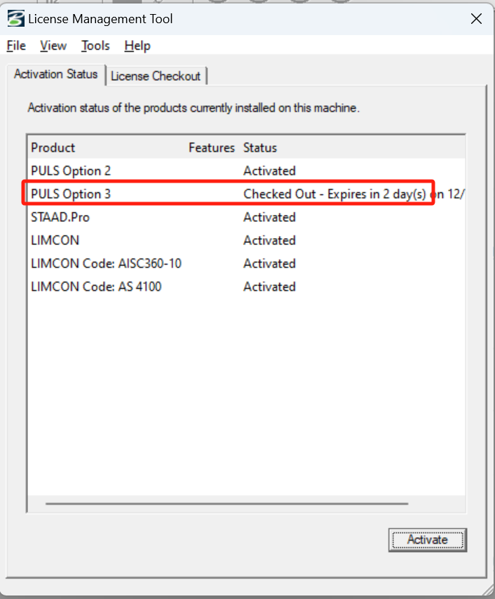

4.因使用IEG许可服务的产品是默认检出许可,因此打开PULS软件后,在license management tool (C:\Program Files (x86)\Common Files\Bentley Shared\IEG\IEGLCS里启动licensetool.exe)里显示的许可状态是已检出(checked out)状态, 即可确认已正常激活许可。
