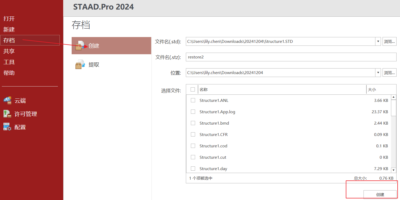

【创建存档】
创建存档文件是将项目文件打包的过程。以下是创建STAAD.Pro项目存档的步骤:
1. 打开STAAD.Pro软件。
2. 点击“文件”菜单,选择“创建存档”。
3. 在弹出的对话框中,选择要包含在存档中的文件
4. 指定存档文件的保存位置和文件名。
5. 点击“创建”按钮,STAAD.Pro将创建一个包含所有选定文件的存档文件。

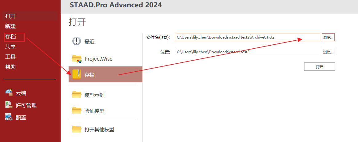

【打开存档文件】
打开归档文件是将归档中的内容提取出来,以便在STAAD.Pro中进行查看和编辑。以下是打开归档文件的步骤:
1. 在STAAD.Pro中,点击“文件”菜单,选择“打开”。
2. 在文件类型中选择“存档文件(*.stz)”。
3. 浏览到您的存档文件,选择它并点击“打开”。
4. STAAD.Pro将提取存档文件中的内容,并在软件中显示。

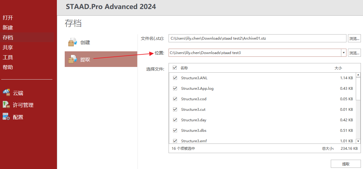

【提取存档】
提取存档是将存档文件中的内容复制到指定位置的过程。以下是提取存档的步骤:
1. 在STAAD.Pro中打开存档文件。
2. 点击“文件”菜单,选择“提取存档”。
3. 在弹出的对话框中,指定提取文件的保存位置。
4. 点击“提取”按钮,STAAD.Pro将把存档文件中的内容复制到指定位置。
