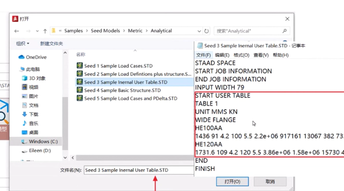

种子文件可以在新建模型中添加初始数据。换句话说,它为新模型提供了一个起点。种子文件可能包含常用的截面和材料、荷载工况和组合等信息。这样我们就不用再输入这部分内容了。
我们可以把相似的做成一个种子文件,下次去使用它,或者是公司内部进行分享去使用。

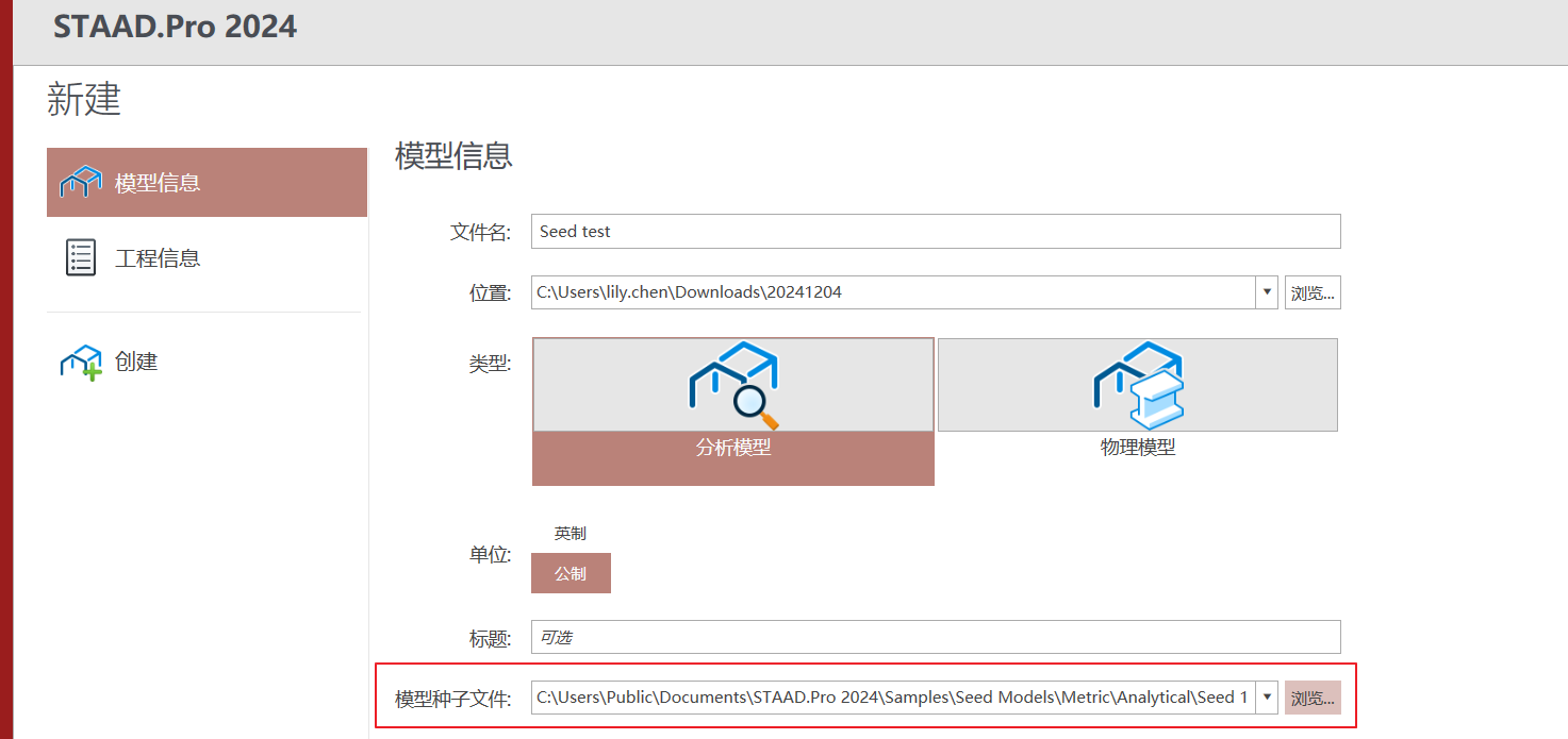

【具体步骤】:
选择“新建”选项来创建一个新模型,在“模型信息”下,添加存放种子文件的文件位置。
在创建新模型时,种子文件中的所有信息将出现在新模型中。
