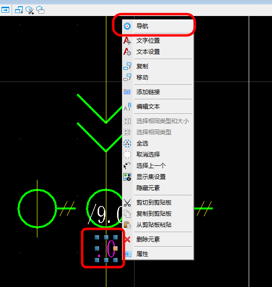

【问题概述】

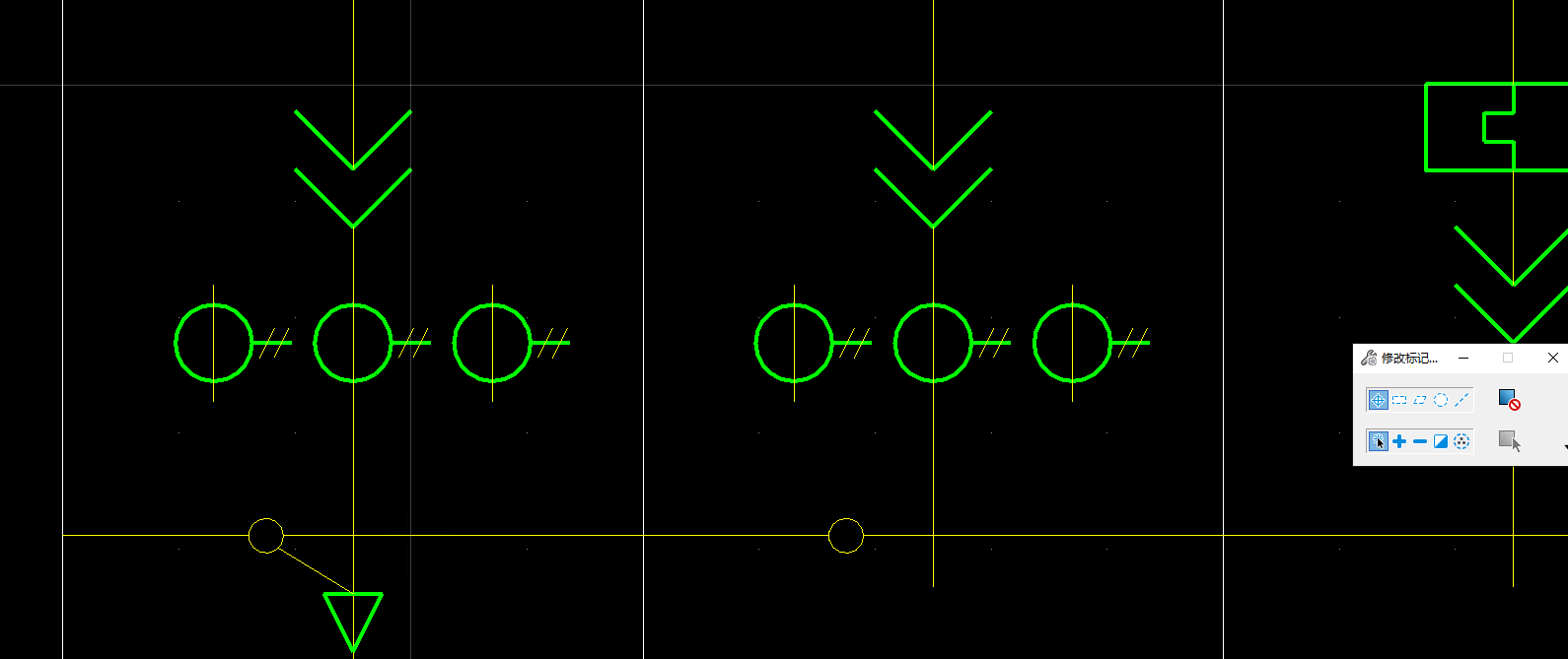

厂站用电设计模块--配置图中一次图形处出现不明字段:
这个问题是由于交互参考文字设置不匹配导致。
【解决方案】
1.选中文字长按右键,出现导航按钮,如果长按右键没有导航按钮,可能不属于此问题。

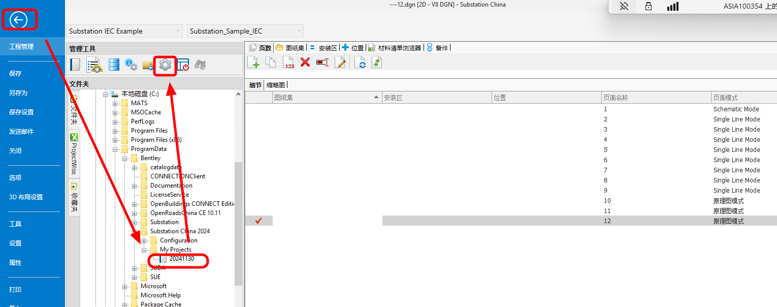

2.选择左上角文件,进入工程管理界面,选中当前工程,点击选项功能:

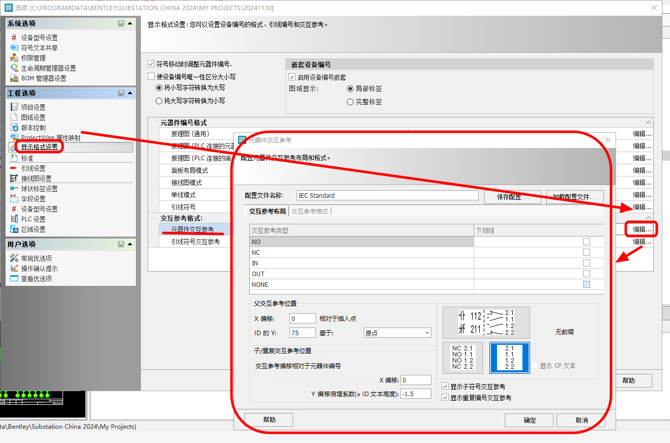

3.选择显示格式设置,对元器件交互参考进行编辑,打开界面:

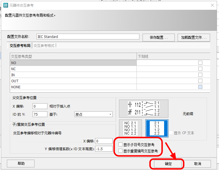

4.取消勾选图示两个选项,点击确定:

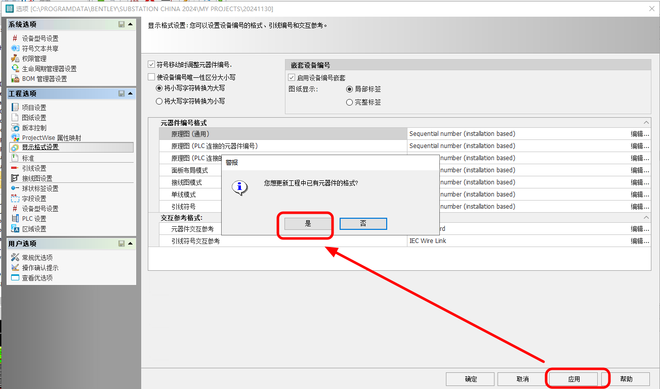

5.点击应用,更新图纸,确定:

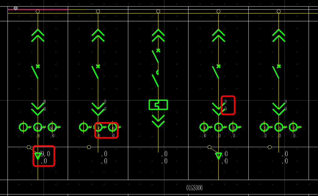

6.左上角返回图纸设计界面,可以看到异常的文字已经消失:
