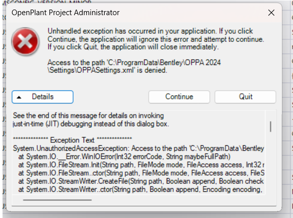

【问题描述】
安装好OPPA软件后,在新建项目的时候弹出下面的报错,导致操作无法往下运行:

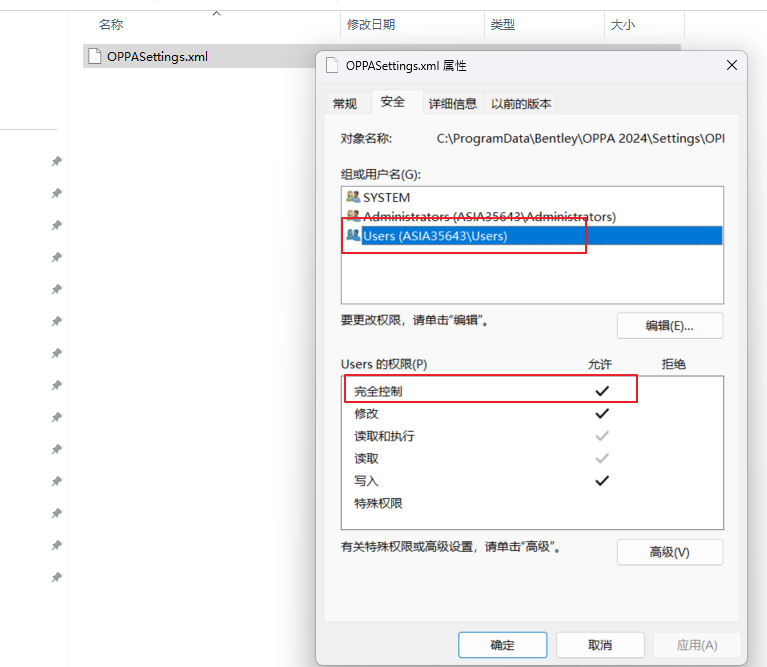

【解决方案】
如果遇到上面的报错,按照上图给出的文件位置(默认为C:\ProgramData\Bentley\OPPA 2024\Settings)给OPPASettings.xml文件的权限勾上“完全控制”
关闭软件,重启软件即可正常使用软件。
