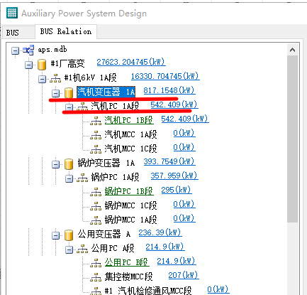

1.PC段一般为一级母线段,直接连接变压器,因此PC段的负荷计算与上级变压器的计算合并为一个计算过程。
这里有一点需要注意,如果PC段恰好是一个二级母线段,不直接连接变压器,那么该PC段的负荷计算仅涉及本段。
2.在段关系(BUS Relation)中选择一个导入过负荷的PC段(或者其上级变压器),注意在段(BUS)中选择是无效的:

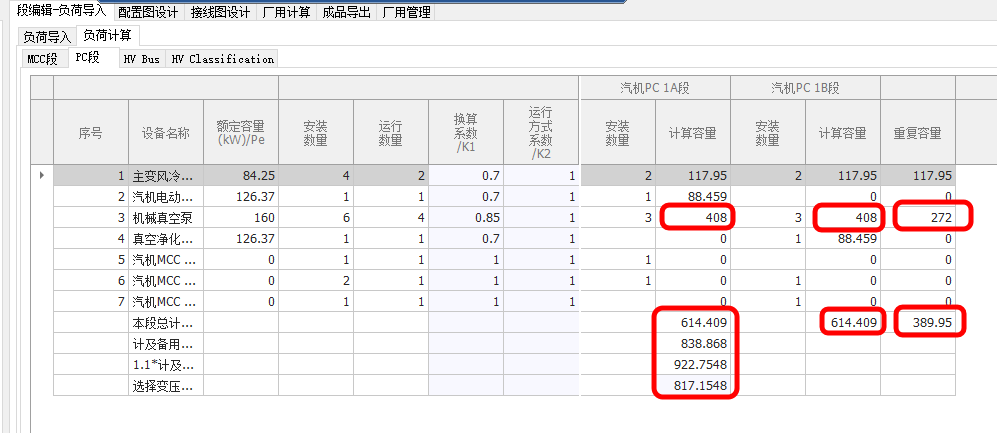

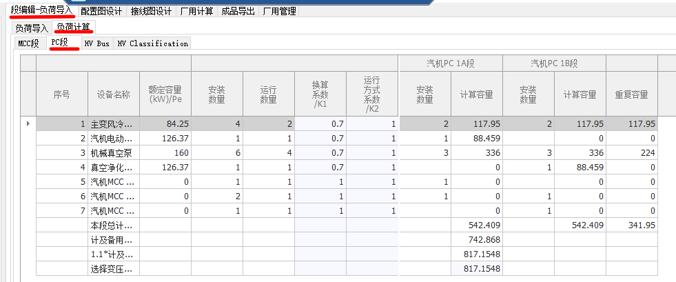

3.在右侧的段编辑-负荷计算/负荷计算/PC段,这时我们可以看到负荷清单及相关的计算参数:
由于PC段涉及备用段,那么也应该纳入负荷计算。
对于每一行的负荷容量来说:
每段计算容量=额定容量*每段安装数量*换算系数K1*运行方式系数K2;
重复容量=额定容量*(总安装数量-总运行数量)*换算系数K1*运行方式系数K2;
对本段总计负荷行:
计算容量=Σ(每行计算容量);
重复容量=Σ(每行重复容量);
计及备用关系后行:
计算容量=Σ(每段总计负荷)-总重复容量;
1.1*计及备用关系后行:
计算容量=总计及备用负荷*1.1;

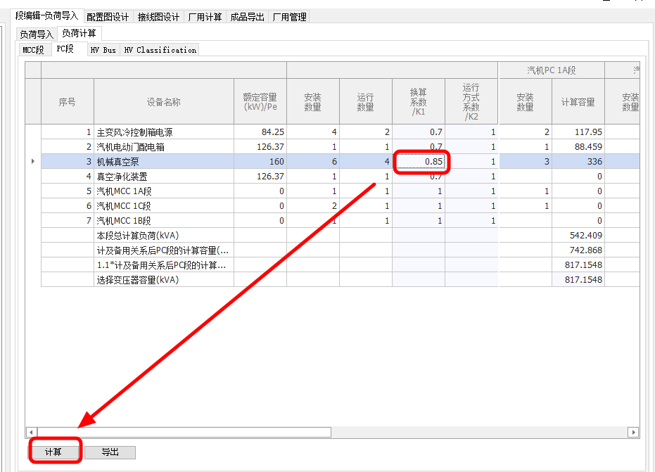

4.这里换算系数K1,和运行方式系数K2,选择变压器容量(kVA)可以再次调整:
调整后点击计算,相关的计算值将会更新:
