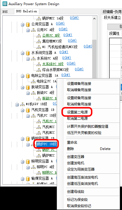

1.设置第二电源

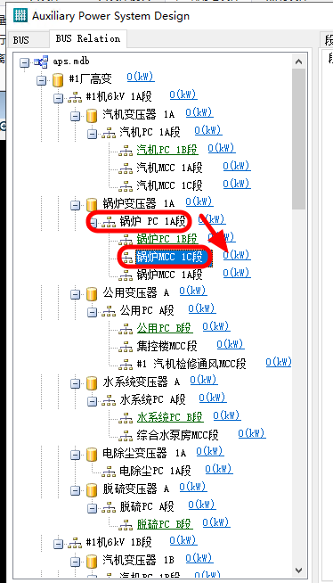

首先在段关系(BUS Relation)中,在第一电源下创建该段:
段的创建方法请参考《厂站用电模块-段关系主要设备创建》:
https://bentleysystems.service-now.com/community?id=kb_article_view&sysparm_article=KB0043293
2.选择需要设置为其第二电源的段,右键,点击“设置第二电源”:

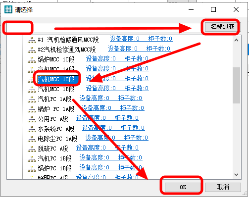

搜索或者直接在下方列表中选择需要设置第二电源的段,点击ok:

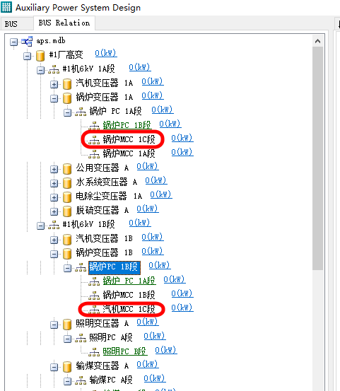

设置完成后,可以看到在作为其第二电源的段下,添加该段负荷,以黑色文字显示,在负荷计算的时候,将纳入计算范围:

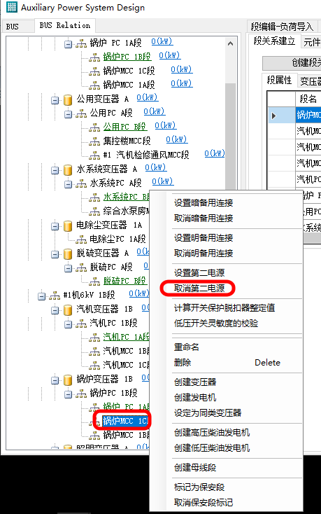

2.取消第二电源
在段关系(BUS Relation)中,选择不需要设置为该段第二电源下的该段负荷,右键,选择“取消第二电源”:

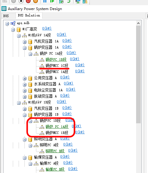

确认取消:
则第二电源段下的该段负荷被删除,第一电源下的该段负荷保持:
