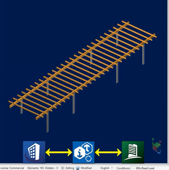

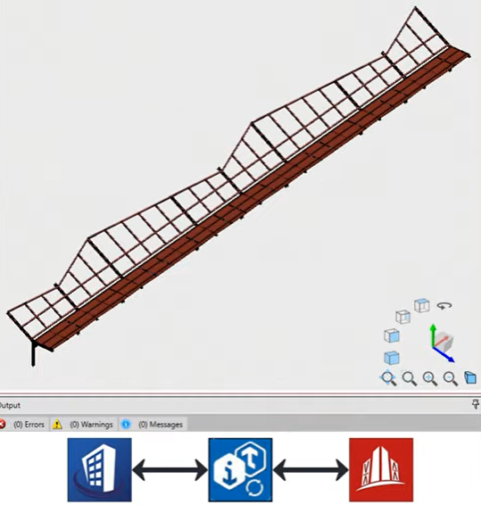

Bentley的iTwin Analytical Synchronizer的设计背景基于一套内置的结构建模流程,允许结构工程师和设计工程师在建模、分析、设计、绘图和详图应用程序之间共享结构工程产品信息。可以用来共享模型信息和协调变更,从而使您的设计团队更加有效地工作。
ISM(集成结构建模)促进了工程师、团队和设计学科之间的互操作性,允许设计师选择最适合特定项目的产品。

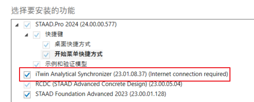

在如下的每款软件中以插件的形式出现在安装向导中。(也可以单独安装)

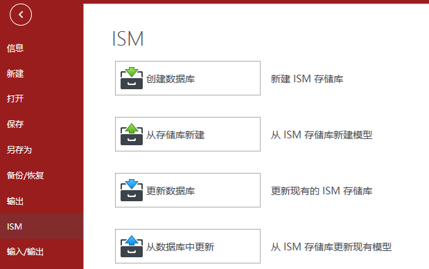

以STAAD为例:
安装后可通过此界面创建库(Repository);
成功创建库后自动进入到iTwin Analytical Synchronizer中。

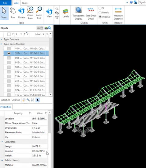

不同的软件根据需要选择提取需要的结构信息。
