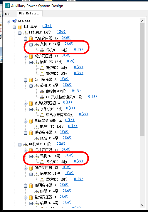

1.设置暗备用

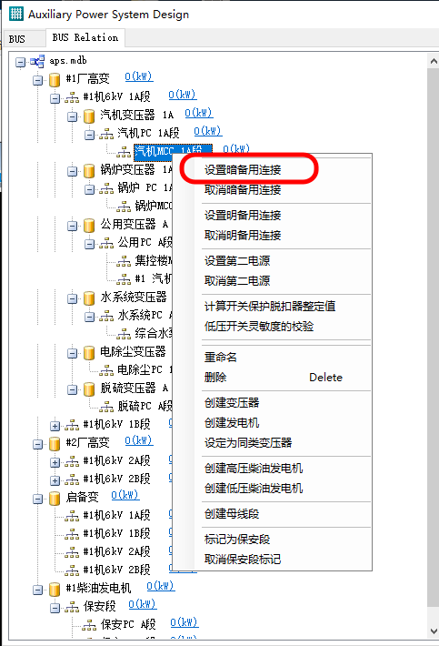

在段关系(BUS Relation)中,选择需要设置备用的段,右键,点击“设置暗备用连接”:

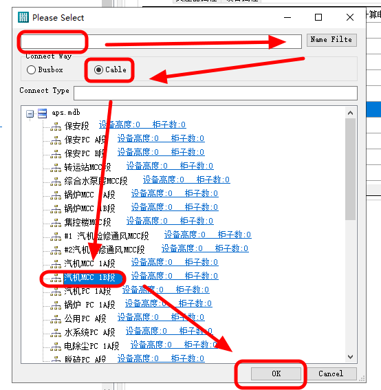

搜索或者直接在下方列表中选择需要设置互为备用的段,设置段之间的连接方式,点击ok:

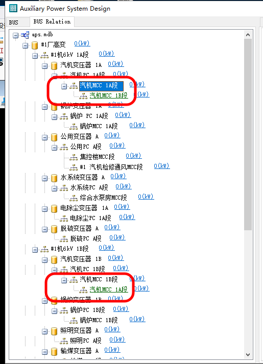

设置完成后,可以看到在两段下,都添加了对方的段,以绿色显示,在负荷计算的时候,将纳入计算范围:

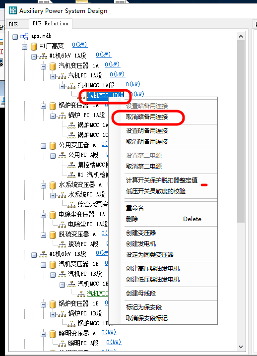

在段关系(BUS Relation)中,选择已经设置为暗备用的绿色字体段,右键,选择“取消暗备用连接”:
确认取消:
则本段下的暗备用段,和暗备用的段下的本段,均会被取消:
