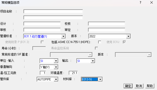

5.当“常规模型选项”对话框出现时,根据需要选择合适的“管道标准”“版本”和其他设置(有关每个设置的详细信息,请参阅帮助)最后点击“确定”按钮。
需要注意的是:此对话框也可以通过选择“工具”>“模型选项”>“常规选项”命令来打开。另外,在管道标准之前数据都可以根据自己的需求选择是否填写。

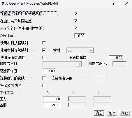

6.在导入 OpenPLANT Modeler/AutoPLANT对话框出现之后,用户可以根据需要选择选项,按下“确定”按钮

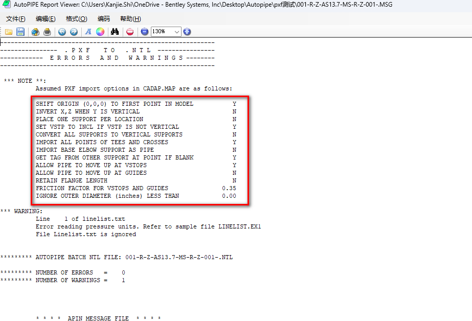

10.此外,MSG文件将会应自动显示在AutoPIPE的报告当中,会在AutoPIP当前界面或其他屏幕上打开。
注意:此报告对于用户查看和理解某些附加设置已应用于模型非常重要,这些设置将直接影响导入内容和方式。用户可以通过手动打开CADAP.map文件来更改这些设置。有关此功能的详细信息,请参阅AutoPIPE帮助。
