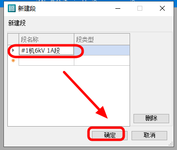

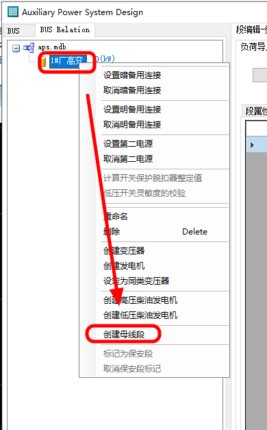

3.创建母线段
可以在变压器下添加母线段,选中变压器,右键,选择创建母线段:
填写段名称,然后确定保存:
创建完成以后会在段关系(BUS Relation)中显示:

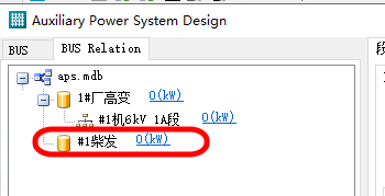

4.创建柴油发电机
同样在需要的层级上右键,选择创建高压柴油发电机/低压柴油发电机:
填写发电机名称,选择发电机类型,点击确定保存:
