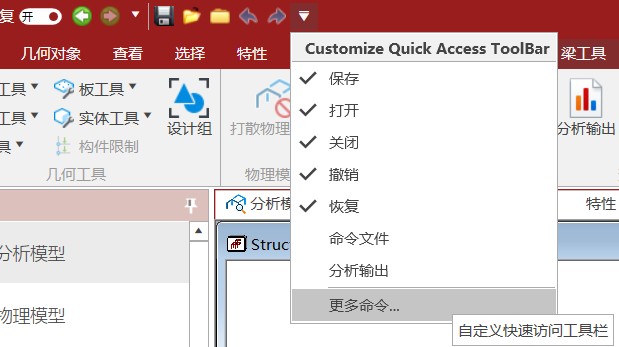

在STAAD.Pro图形用户界面中,工具和命令是按照工作流程在功能区工具栏中组织排布的。 但是我们也可以自定义STAAD.Pro环境,以便能够快速访问我们经常使用的命令。
如下图位置中的快速访问工具栏,您可以根据您的偏好添加和移除这个工具栏中的命令。

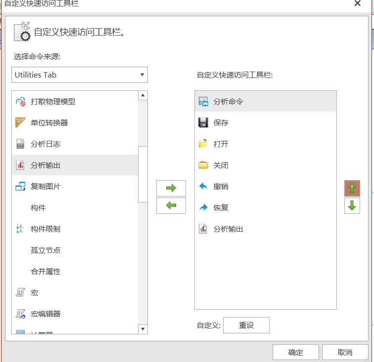

从自定义快速访问工具栏对话框中选择更多命令
然后选择您经常使用的命令并将它们添加到工具栏中,您也可以根据需要重新排序这些命令。
