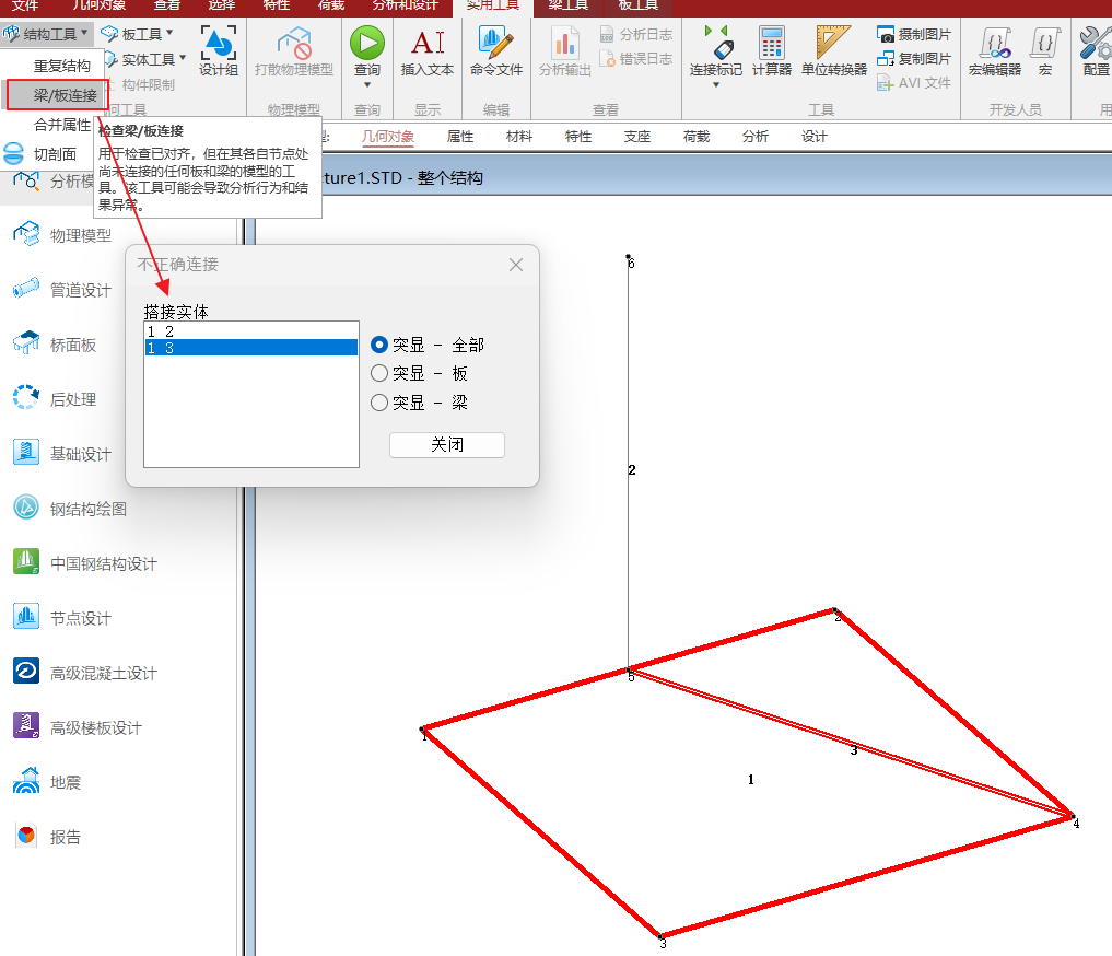

不正确连接的情况一:
如图:两个梁和一个板
梁2在节点6处是自由端,节点5处位于板的一条边。
梁3和一端与板共享一个节点,另一个端位于板的一条边。
可用梁/板连接工具检查出不正确连接:
【解决方案】

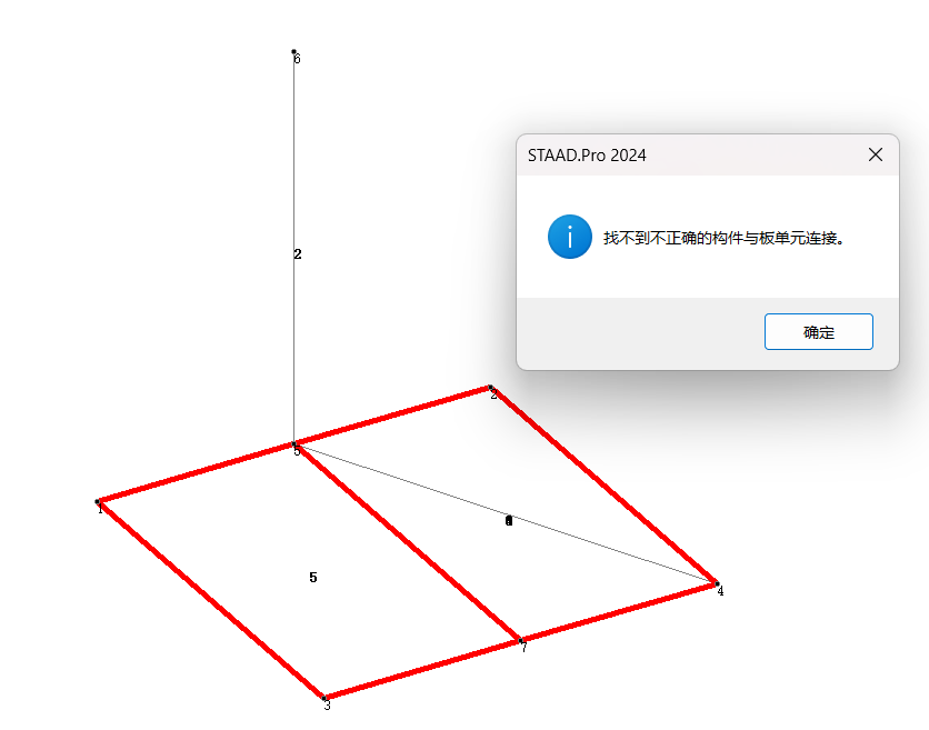

要移除这种不正确的连接性,需要划分板单元,使得梁的端点仅位于板的顶点上,而不是其任何一边上。
划分板单元之后,目前板和梁现在共享共同的端点和顶点。

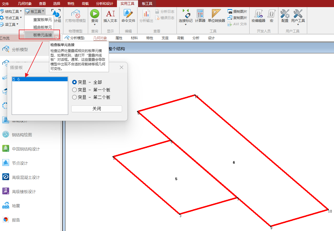

不正确连接的情况二:
如图:两个板单元
现在这两个单元在两端没有共享相同的顶点。这被称为板的不当连接,其中一个单元的顶点位于另一个单元的边缘上。
可用板单元连接工具检查出不正确连接:
【解决方案】
这可以通过将较大的板分成几部分来解决,使得任何板的顶点都不位于其他板的边缘上。

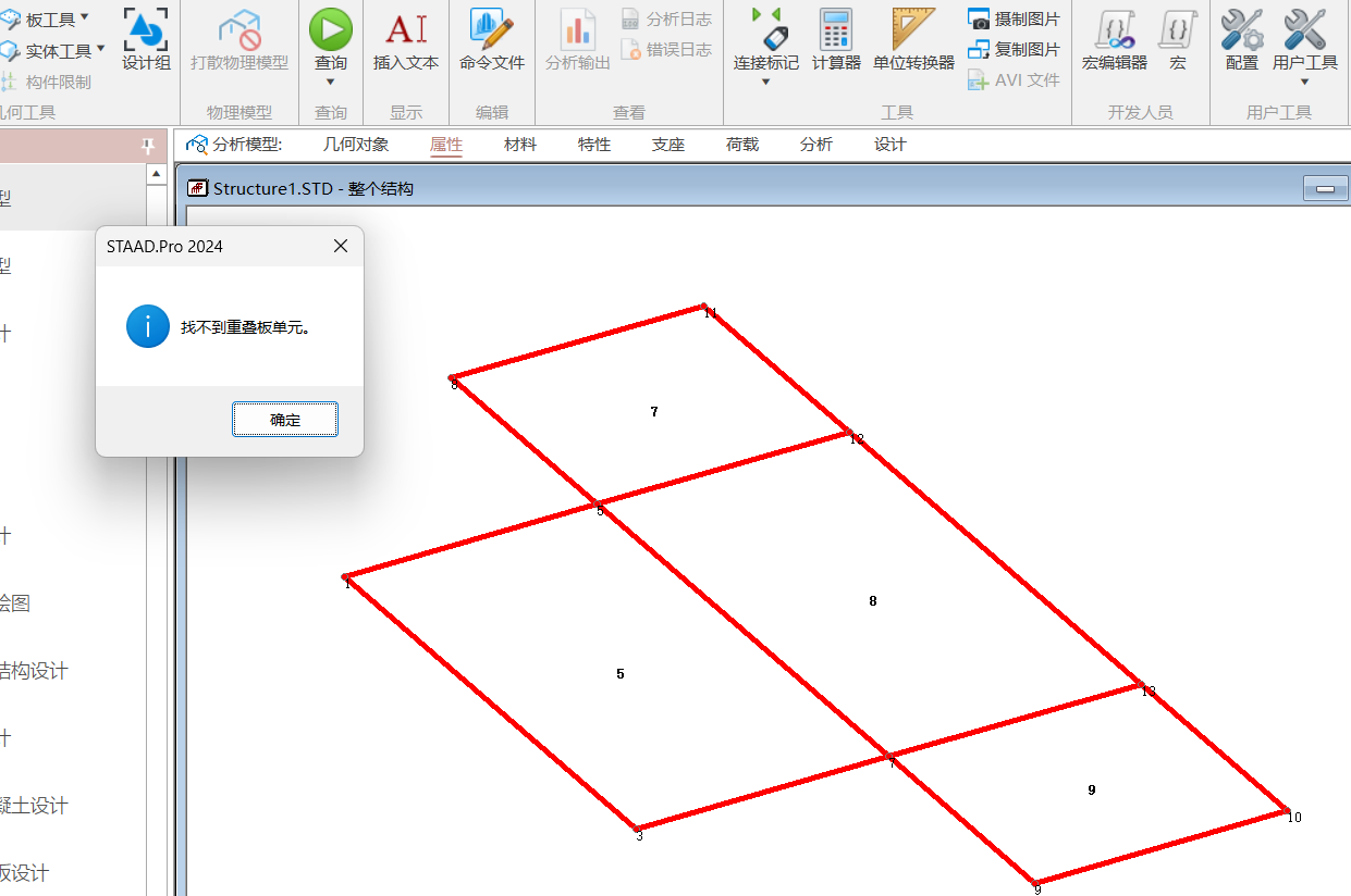

下面就是一个解决方案:板被分成了三个部分,现在所有的板都共享共同的顶点。
