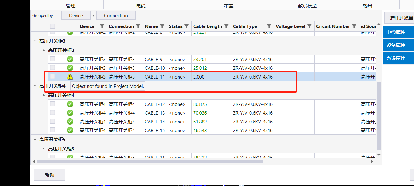

【问题概述】
电缆敷设时出现黄色三角状态,并提示:Object not found in Project Model:
【解决方案】
这种情况一般是由于电缆清册有该设备,而设备图纸中没有该设备,或者ID没有跟电缆清册中的设备匹配上导致。
解决方法如下

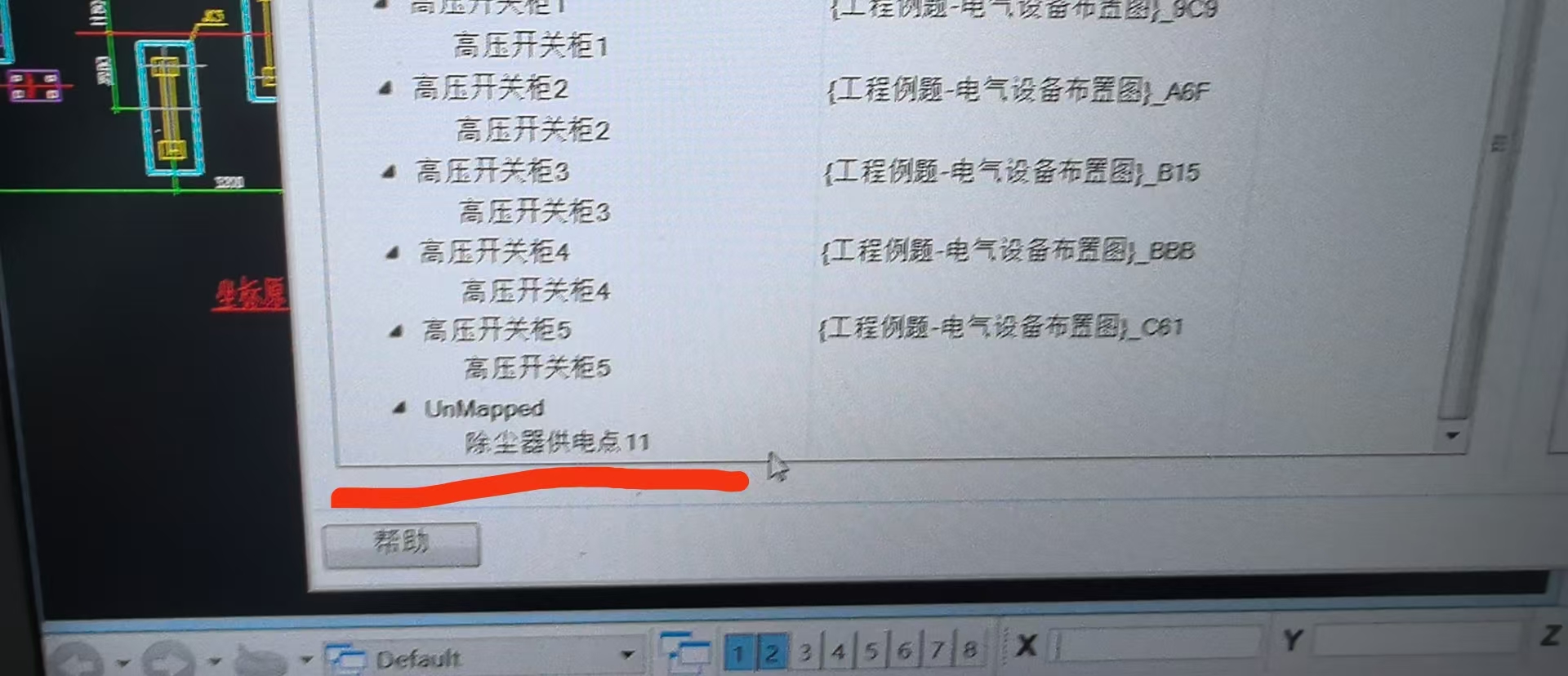

1.此时应该查看该电缆两侧设备;
2.找到对应的设备图纸,点击ID管理器,查看是否有类似下图中,没有CAD实体信息的设备
3.找到以后,通过放置一个对应ID的设备,然后点击ID管理器中的自动匹配,完成CAD实体的映射即可。
