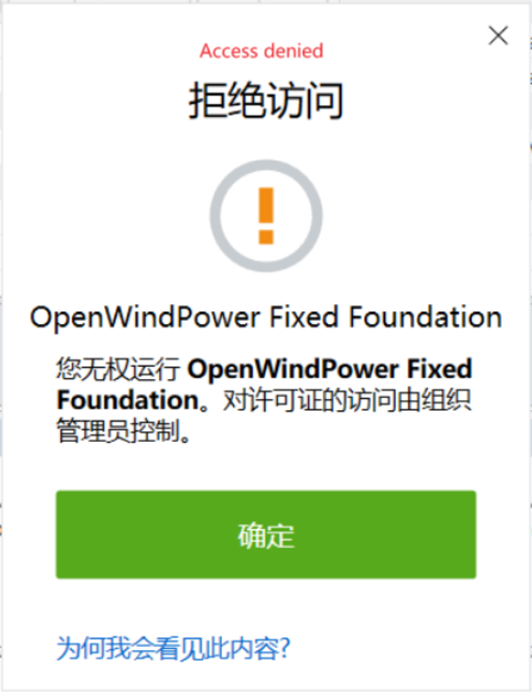

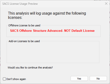

问题描述:
SACS 调用了错误的许可证,例如用户拥有 SACS Offshore Structure Ultimate 许可证,启动SACS时也选择了SACS Offshore Structure Ultimate许可证选项,但收到了拒绝访问 SACS Offshore Structure Advanced 许可证或 OpenWindPower Fixed Foundation 的警报通知。
解决方法:
此问题在只有在Connection Client 23.00.1.25版本中出现。
因此您可以升级到高于此版本的Connection Client.
下载链接:https://www.bentley.com/software/connection-client/
