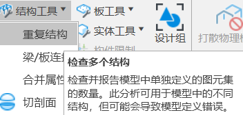

Staad.Pro使用复杂的算法检查结构完整性,并可在报告中检测到模型中的多个结构。这使得您可以调整模型的几何形状。
如果您本意不是要创建多个结构,可以使用下面的工具:

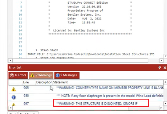

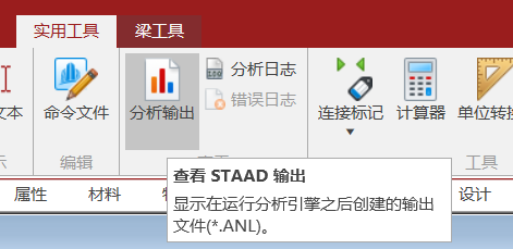

也可以在分析之后检查是否有多个结构。如果在输出文件中收到一个不连续的警告,那么可能意味着模型中存在多个结构:
