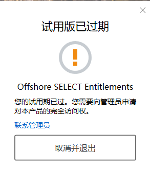

当单机版用户启动SACS软件时,遇到以下错误提示窗口:“Offshore SELECT Entitlements试用期已过期”。

Offshore SELECT Entitlements对于SELECT等有服务的用户是免费的,但对于单机版用户是无权激活此许可。
如果单机版用户遇到这个错误信息,需要安装SACS版本23.00.02.94或更高版本,从这个版本开始已经修复了此问题。启动SACS软件时不再自动触发Offshore SELECT Entitlements许可。
