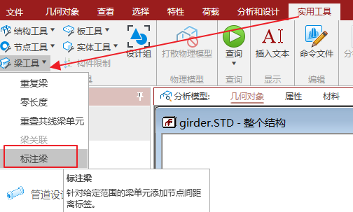

方法一:使用梁工具来标注构件尺寸。
如果梁是分段的,可以通过代数计算确定梁的长度。如图:
去掉标注显示的话,如图:

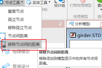

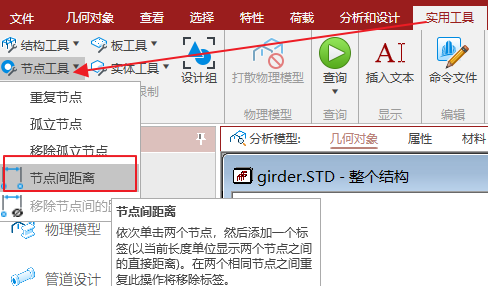

方法二:使用节点间距离工具。 这个工具可以测量模型中任意两个节点之间的距离。
去掉标注显示的话,点击移除节点间的距离。
