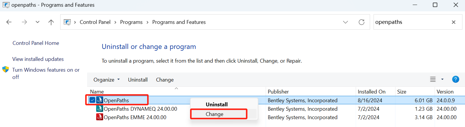

1.进入到控制面板-》程序-》卸载程序,选择Openpaths软件
2.点击右键选择更改(change)选项

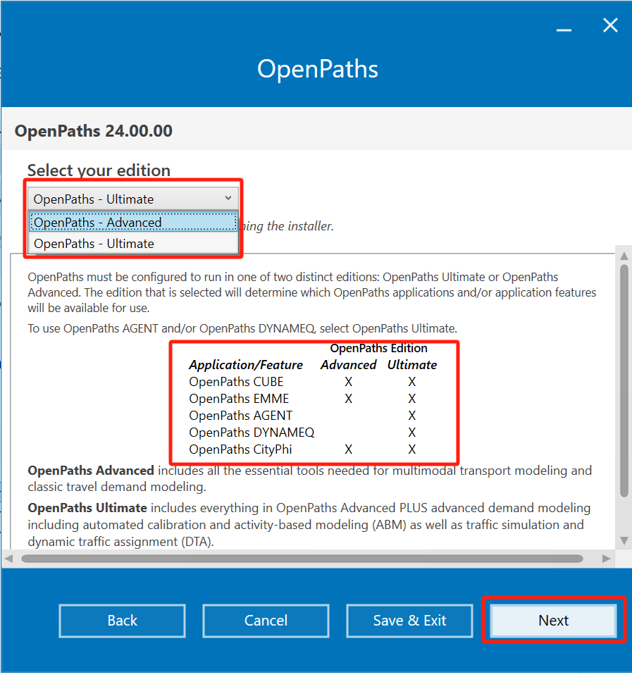

3.启动后将显示以下画面,可选择您公司购买的许可类型,然后点击Next按钮,对产品软件安装进行调整。
如下图Openpaths Ultimate包含的产品类型多于Openpaths Advanced。
