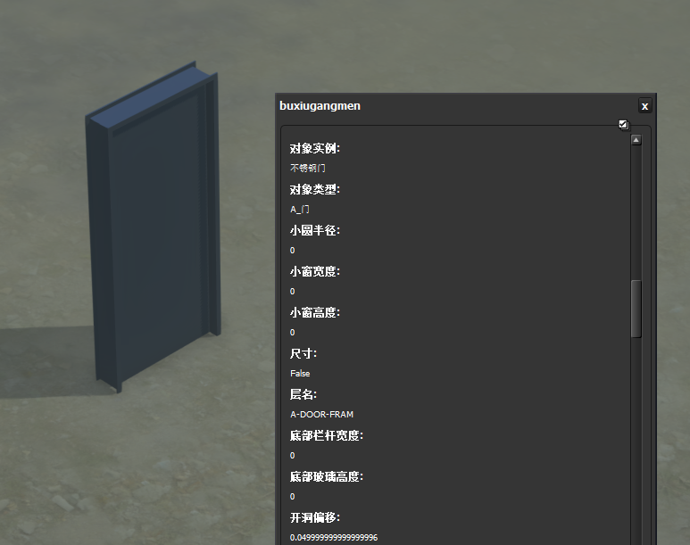

对于平台软件Microstation:对于普通元素以及Cell元素,不带BIM信息,分别自定义itemtype附加到普通元素和cell元素上,导出至LumenRT均不显示item type信息。发布成i-model,结果同样不显示。
对于专业软件OBD:对于普通元素,效果同上。 对于构件(cell元素),带有BIM信息,又同时添加自定义itemtype附加到构件上,导出至LumenRT不显示BIM信息以及item type信息。(不添加自定义item type,只有OBD构件导出至LumenRT,仍不显示BIM信息)。  发布成i-model后,可以显示BIM信息,但不显示自定义itemtype信息。
综上,想在LumenRT中展示模型的BIM信息 (元素的工程/专业属性),需要两个条件:元素为构件(cell)+文件发布成i-model。
发布成i-model后的文件可用MS或者OBD打开导出至LumenRT即可读到BIM信息。
