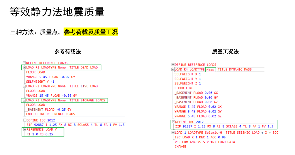

对于等效静力法地震,有三种添加地震质量的方式:

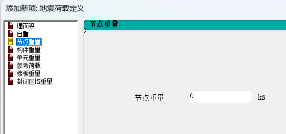

【质量点法】:
由于很难直接知道节点和构件的质量,因此,质量点法使用的较少。
常用的就是参考荷载法和质量工况法。

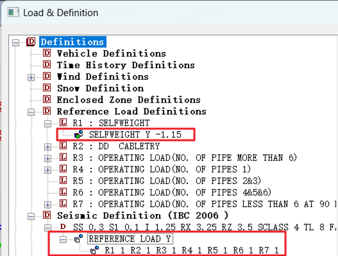

【参考荷载法】:
如果是引用实际具体参考荷载中的自重,其参考荷载工况中的系数应该设置为负值,而等效静力法质量添加时候其selfweight必须是正值,而质量源中reference load引用过来的其他荷载,系数是正还是是负都是没关系的,软件都会转换成正值加到所选方向上。

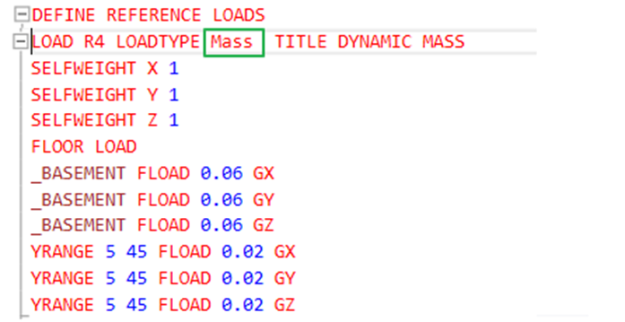

【Mass类型参考荷载法】:
而如果适用Mass类型的质量工况,需要保证质量工况中的所有项同正或者同负即可;
–所有能引起震动的质量均应加入质量模型中
–质量应施加在所有可能得方向
–质量没有符号,因此所有质量同方向即可;
