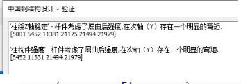

警告"柱绕Z轴稳定"-杆件考虑了屈曲后强度,再次轴(Y)存在一个明显的弯矩。
【问题描述】
国标设计验算后,给出警告“柱绕Z轴稳定”-杆件考虑了屈曲后强度,再次轴(Y)存在一个明显的弯矩。
该警告的意思是什么?该如何处理?

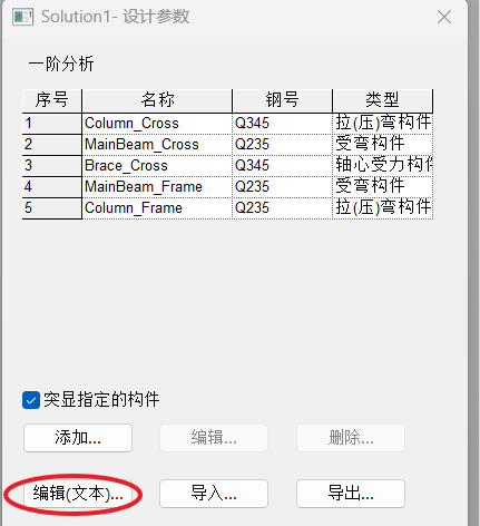

首先可以通过下图工具打开当前模型国标设计参数:

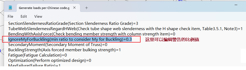

然后再文本文件中可以找到如下参数:

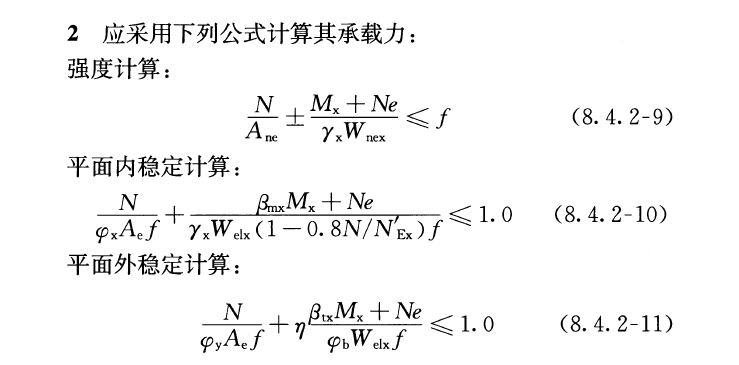

再根据《GB50017-2017》钢结构规范条文:
这个警告信息表明在进行钢结构设计验算时,对于编号为8的构件,软件已经考虑了屈曲后的强度,但在Y轴方向存在一个明显的弯矩。根据《GB50017-2017》钢结构规范,当次轴弯矩My对应的受压应力My/(wny*ry)大于总应力的占比的30%时,会给出警告。软件是按照规范公式8.4.2-9、8.4.2-10或8.4.2-11计算得到的结果,即不考虑My次轴弯矩的计算值。当次轴占比过大时,软件会发出警告。
