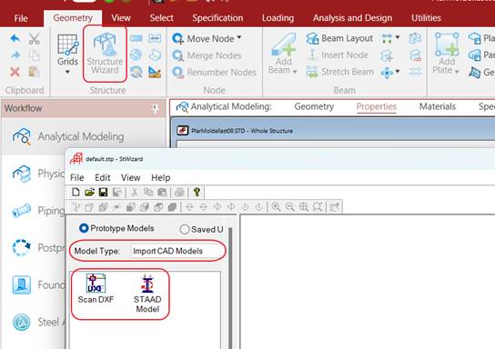

对于几何部分的合并,也就是说没有布置杆件截面的合并见如下方法:
方法一:
选择Structure wizard中选择import CAD models,此时合并后的模型中杆件都是线条,需要重新进行杆件布置和荷载添加;

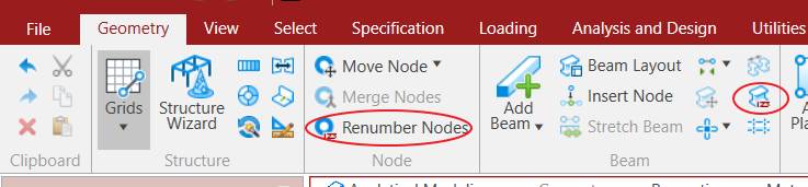

1:打开A模型,查看有多少个节点和多少的杆件数量,假如节点编号最大数字为1000 杆件编号最大数字为500;如果有板单元等相同操作;
2:打开B模型,选中B模型中所有节点;进行重新节点编号,从1500开始编号:
同理,选中所有杆件,进行杆件编号重新命名,此时,从600 开始;

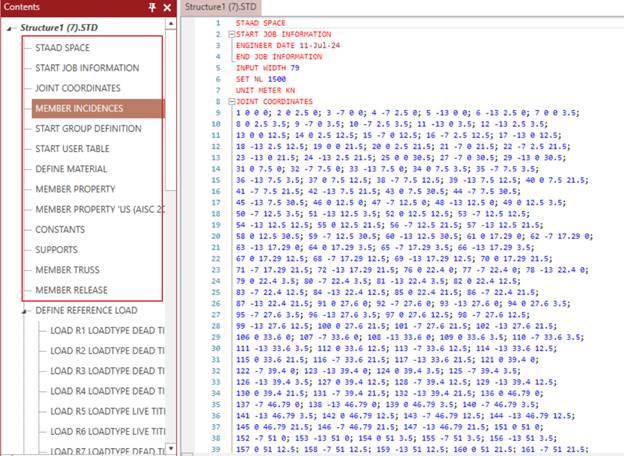

3:然后,将B模型的.std 文件用文本编辑器打开,将节点坐标和杆件编号及其他相关部分(截面属性等),分别复制进入 A模型的文本文件中对应的部分中;
您可以检查下B模型的荷载是否正确,节点和杆件重新编号,可能会使一些节点和杆件的荷载变动,因此,用户需要检查下模型荷载等添加是否正确;
如果是正常的,用户也可以将荷载的部分也分别复制到A模型中的相应部分中即可。
