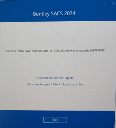

安装软件过程中弹出报错 Failed to install iTwin Services Add-in with error code 0xFFFFFFFF

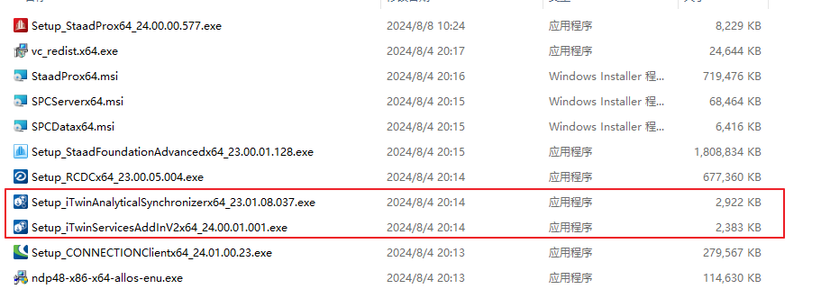

在STAAD、Autopipe、SACS等软件的2024版本中,集成了插件 iTwin Services Add-in以及 iTwin Analytical Synchronizer,而想在没有网络的环境下安装软件的话,仅仅执行软件的直接离线安装包是不够的。
以STAAD离线包为例,下图中标出的插件 iTwin Services Add-in以及 iTwin Analytical Synchronizer是需要联网安装的。
在执行Setup_StaadPro.exe文件时,会弹出下面的报错:

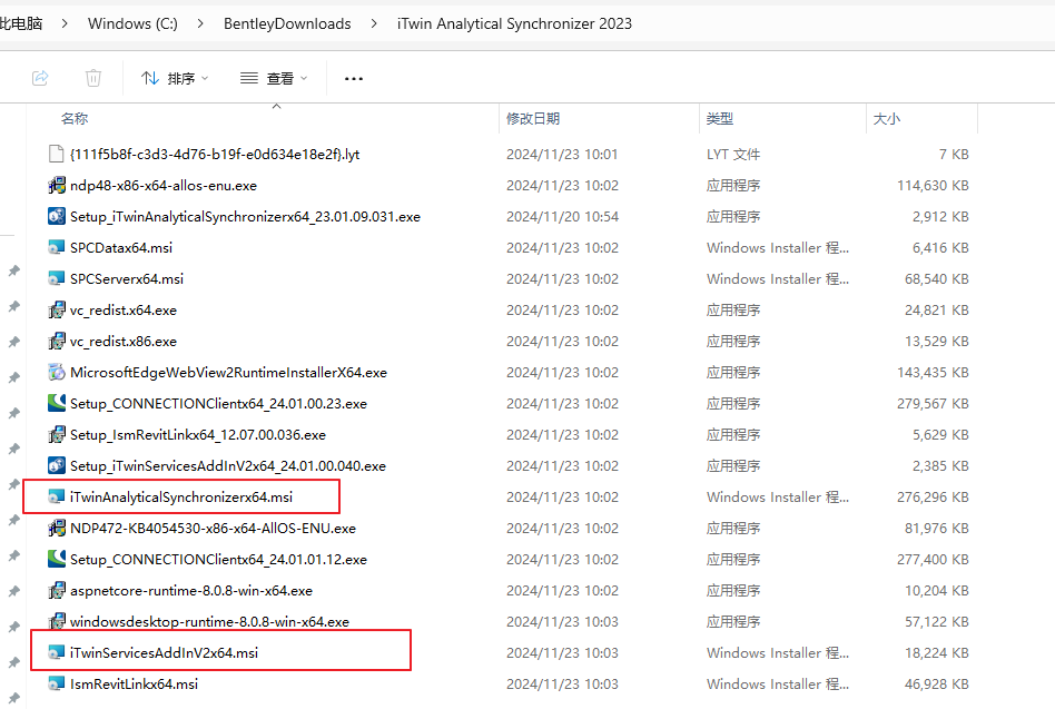

【解决方案】
对于此类情况,我们需要的采取的措施是:
对 iTwin Analytical Synchronizer再次做一次离线包的制作: 如图它可以将 插件iTwin Services Add-in以及 iTwin Analytical Synchronizer离线出来。
综上,要离线安装STAAD、Autopipe、SACS等软件,我们先运行 iTwin Analytical Synchronizer离线包,再运行软件本身安装包即可。
