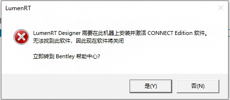

正常安装LumenRT Designer版本后打开软件,弹出下面的报错:

由于客户电脑上没有安装Bentley旗下与LumenRT配套使用的设计软件如Microstation、ORD等导致。
在这样的情况下,想使用LumenRT查看可视化模型,可采用
方案一: 直接安装LumenRT Pro版本,该专业版本可单独使用。(Designer版本是授权免费,但需要配套设计软件使用)

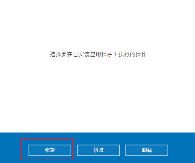

方案二:安装设计软件如Microstation,再找到LumenRT的安装程序Setup_LumenRT,执行一下修复即可。
