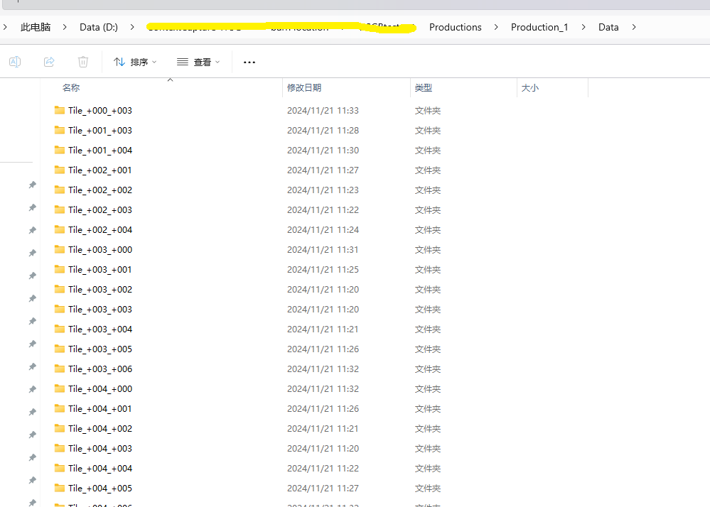

但是,如果重建过程中对源数据进行了分块(大部分情况),那么OSGB文件的生成情况将如下:
那么我们如何查看分布在每个文件夹内的osgb构建起来的总osgb模型呢?

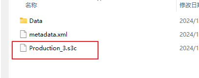

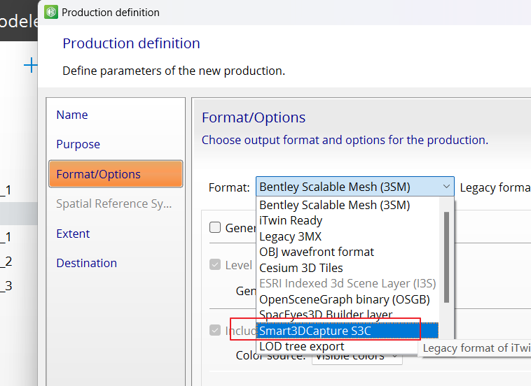

1. 回到相同项目中的重建步骤,保持原来的分块,我们生产一个S3C格式的文件,提交生产。
说明:假设OSGB所在文件夹Production_1;   S3C所在文件夹Production_3
2.生产过程不用完成,只要在Production_3(生产成果)的目标路径中获取下面的文件即可。

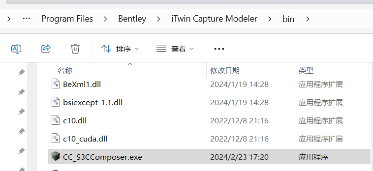

3. 在下面的路径中(iTwin Capture Modeler的默认安装路径)C:\Program Files\Bentley\iTwin Capture Modeler\bin找到S3C Composer程序并运行。

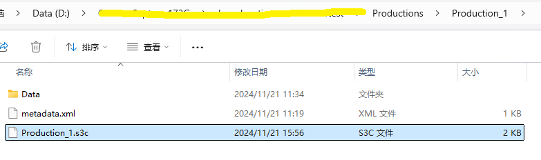

4. 将Production_3.s3c文件中的.s3c替换成.osgb,具体请参考:https://bentleysystems.service-now.com/kb_view.do?sysparm_article=KB0043136
然后保存成一个新的.s3c文件并粘贴到Production_1的路径下。(也就是为OSGB文件创建了一个索引文件,原来是没有的)。

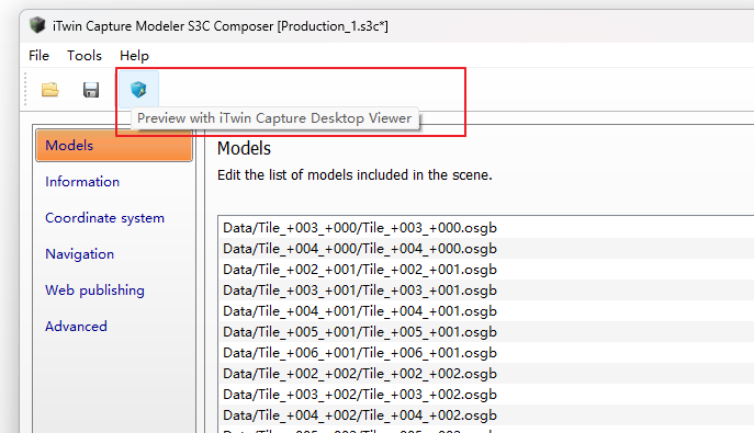

5.我们再次打开S3C Composer工具打开Production_1.s3c,执行标出的Viewer工具,就能看到完整的OSGB文件了。
