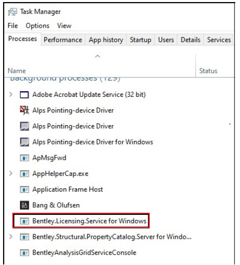

首先确保成功连接到ConnectionClient,这是STAAD.Pro正常运行的前提条件。
然后检查Bentley.Licensing.Service.exe进程在任务管理器中是否正常运行。
如果列表中没有Bentley.Licensing.Service.exe,您需要退出并重新登录连接Connection Client。
注意观察,如果这时您看到该服务短暂启动后消失。那么在这种情况下,请卸载并重新安装连接Connection Client。
