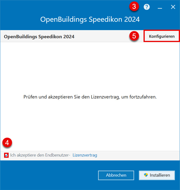

  1. Laden Sie die Installationsdatei aus dem Software-Downloads-Portal herunter. Führen Sie die Installationsdatei aus und der OpenBuildings Speedikon Installer öffnet sich. Bei der direkten Installation ist eine Internetverbindung erforderlich. Diese Vorgehensweise empfiehlt sich für die Installation an wenigen Arbeitsplätzen.
  2. Alternativ erstellen Sie ein Deployment Image. Diese Vorgehensweise empfiehlt sich bei vielen Arbeitsplätzen und ermöglicht auch eine Installation im Hintergrund ohne Benutzeroberfläche. Erklärungen dazu finden Sie in der Hilfe und in den Communities
  3. Mit einem Klick auf das ? Fragezeichen rechts oben im Installationsdialog öffnet die aktuelle Readme-Datei.

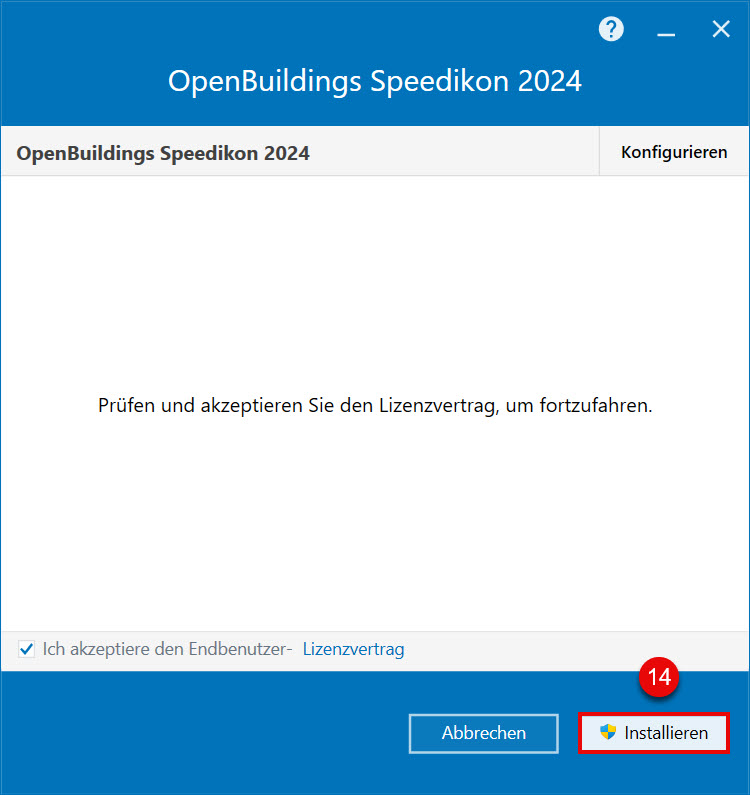

  4. Durch Klicken auf Lizenzvertrag können Sie den Endbenutzer-Lizenzvertrag lesen. Bitte akzeptieren Sie den Endbenutzer-Lizenzvertrag, indem Sie den Haken setzen.
  5. Gehen Sie auf den Schalter Konfigurieren. Das Installationsverzeichnis des Programms wird angezeigt. Wir empfehlen den Pfad nicht zu ändern.

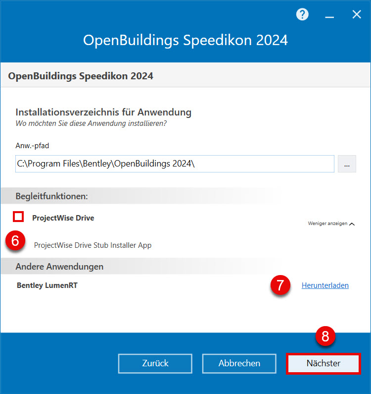

  6. Als Begleitfunktion können Sie zusätzlich ProjectWise Drive installieren. Mit ProjectWise Drive können Sie Speedikon Projekte auf einem lokalen oder Netzwerklaufwerk bearbeiten und gleichzeitig die Projektdaten in die Cloud sichern. Eine zusätzliche Lizenz ist erforderlich. Weitere Infos dazu finden Sie in den Neuerungsdokumenten dieser Version.
  7. Als Begleitanwendung können Sie zusätzlich kostenlos den Bentley LumenRT Designer über einen Link herunterladen und installieren. Mit LumenRT Designer können Sie schnell und einfach ansprechende Visualisierungen erstellen.
  8. Klicken Sie auf Nächster. Jetzt können Sie die Konfiguration einstellen.

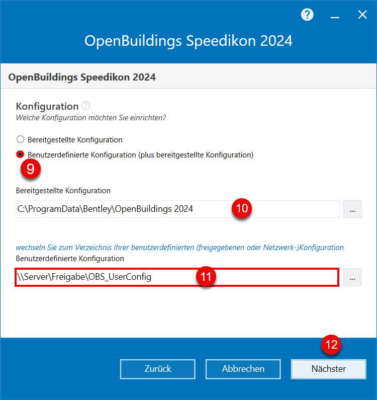

  9. Wir empfehlen die Benutzerdefinierte Konfiguration (plus bereitgestellte Konfiguration) zu wählen. Beachten Sie auch das Kapitel Parallele Installation im Readme, wenn Sie bereits OpenBuildings Speedikon 2023 installiert haben.
  10. Der Pfad der Bereitgestellten Konfiguration ist voreingestellt auf C:\ProgramData\Bentley\OpenBuildings 2024. Dort werden von Bentley Dateien installiert, die zum Datensatz und zum Arbeitsbereich gehören. Das Installationsverzeichnis der bereitgestellten Konfiguration können Sie frei wählen; es kann lokal oder auf einem Server liegen. Meist wird ein lokales Verzeichnis gewählt.
    Wenn Sie bei der bestehenden 2023 Installation die benutzerdefinierte Konfiguration gewählt hatten, wählen Sie bitte bei Speedikon 2024 ebenfalls die Option benutzerdefinierte Konfiguration aus.
    Wenn Sie auf demselben Arbeitsplatz OpenBuildings Speedikon und OpenBuildings Designer installieren, gibt es bei Verwendung der benutzerdefinierten Konfiguration folgende Optionen:
    - Option 1: OpenBuildings Speedikon und OpenBuildings Designer nutzen dasselbe Verzeichnis für die benutzerdefinierte Konfiguration. Die genutzten Arbeitsbereiche und WorkSets von beiden Produkten befinden sich ausschließlich im Verzeichnis der benutzerdefinierten Konfiguration. In diesem Fall kann auch der Ordner der bereitgestellten Konfiguration bei Speedikon und OBD identisch sein.
    - Option 2: OpenBuildings Speedikon und OpenBuildings Designer nutzen unterschiedliche Verzeichnisse für die benutzerdefinierten Konfiguration bzw. die genutzten Arbeitsbereiche und WorkSets von Speedikon und OBD befinden sich in unterschiedlichen Verzeichnissen.
    Wählen Sie in diesem Fall für die bereitgestellte Konfiguration von Speedikon und OBD unbedingt unterschiedliche Ordner bei der Installation aus. Ändern Sie den Pfad der bereitgestellten Konfiguration von Speedikon, z.B. in C:\ProgramData\Bentley\OpenBuildings Speedikon.
  11. Den Pfad für die Benutzerdefinierte Konfiguration legen Sie fest. Wählen Sie hier das gleiche Verzeichnis aus wie bei der bestehenden 2023 Installation.
    Die benutzerdefinierte Konfiguration kann über einen Remotepfad zur Freigabe erfolgen, z.B. \\Server\Freigabe\OBS_UserConfig oder über einen lokalen Pfad zur Freigabe, z.B. S:\OBS_UserConfig. Sie sollten den Pfad gleich bei der Installation so einstellen, wie gewünscht.
    In dem Verzeichnis der Benutzerdefinierten Konfiguration kopieren oder speichern Sie später Ihre angepassten Arbeitsbereiche und Ihre Speedikon Firmenstandards.

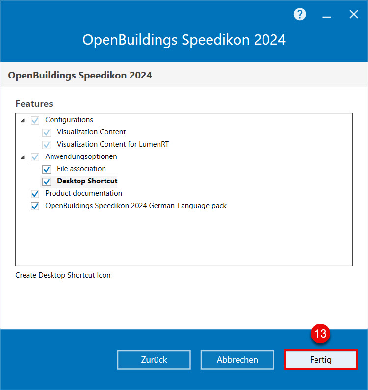

  12. Klicken Sie auf Nächster. Auf der Installationsseite Features wählen Sie die Optionen aus. Am besten lassen Sie alle Haken gesetzt. Wenn Sie wenig Speicherplatz haben, können Sie den Visualization Content deaktivieren.
  13. Klicken Sie auf Fertig. Es öffnet wieder die erste Installationsseite.
  14. Installieren Sie OpenBuildings Speedikon indem Sie auf Installieren klicken.

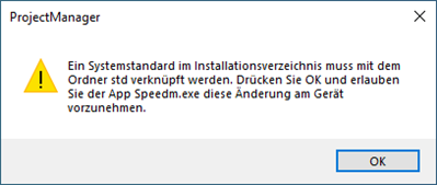

  16. Beim ersten Starten erscheint einmalig eine Meldung, die Sie mit OK bestätigen. "Ein Systemstandard im Installationsverzeichnis muss mit dem Ordner std verknüpft werden. Drücken Sie OK und erlauben Sie der App Speedm.exe diese Änderung am Gerät vorzunehmen." Hierfür sind Administratorenrechte erforderlich. Diese Meldung können Sie per Skript umgehen, wenn die Anwender keine Administratorenrechte haben.
    Dieser Vorgang verknüpft den Datensatz mit dem std-Ordner des Speedikon-Installationsverzeichnisses und erstellt den Ordner Speedikon im benutzerdefinierten Konfigurationsverzeichnis oder, wenn dieses nicht definiert ist, im bereitgestellten Konfigurationsverzeichnis.

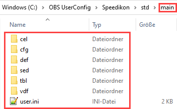

  17. Wenn Sie einen eigenen Speedikon-Firmenstandard verwenden möchten, öffnen Sie den Ordner Speedikon im benutzerdefinierten Konfigurationsverzeichnis oder, wenn dieses nicht definiert ist, im bereitgestellten Konfigurationsverzeichnis. Wenn es dort noch keinen Ordner std gibt, erstellen Sie ihn. Wenn dort schon ein Order std für Speedikon 2023 eingerichtet worden ist, machen Sie weiter mit Schritt 24.
  18. Erstellen Sie im Ordner std den Ordner main oder, bei mehreren Firmenstandards, einen Ordner mit dem gewünschten Namen. Kopieren Sie in diesen Ordner Ihren Speedikon Firmenstandard hinein.
  19. Prüfen Sie, ob sich in Ihrem Firmenstandard die Datei standard.d01 im Ordner def befindet. Wenn diese in V8i erstellt wurde, löschen Sie diese Datei. Erstellen Sie später eine neue Datei standard.d01. Infos dazu finden Sie hier.

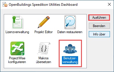

  22. Wenn Sie die Benutzerverwaltung nutzen möchten, starten Sie diese über das OpenBuildings Speedikon Utilities Dashboard. Dieses finden Sie im Start-Menü von Windows unter OpenBuildings Speedikon 2024.
  23. Erstellen Sie die gewünschten Benutzer und vergeben Sie ihnen die entsprechenden Rechte. Importieren Sie die Firmenstandard-Unterordner mit dem Schalter Importieren. Wählen Sie den gewünschten Firmenstandard aus. Die genaue Vorgehensweise ist hier beschrieben.

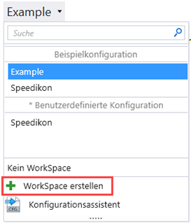

  26. Starten Sie OpenBuildings Speedikon MicroStation über das Windows Start Menu.

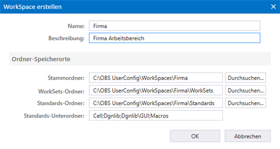

  27. Erstellen Sie einen neuen Arbeitsbereich bzw. WorkSpace.
  28. Den Namen können Sie frei vergeben. Prüfen Sie, dass dieser in Ihrem Konfigurations-Verzeichnis angelegt wird.
  29. Erstellen Sie jetzt einen WorkSet in diesem Arbeitsbereich. Auch den WorkSet Namen können Sie frei vergeben.

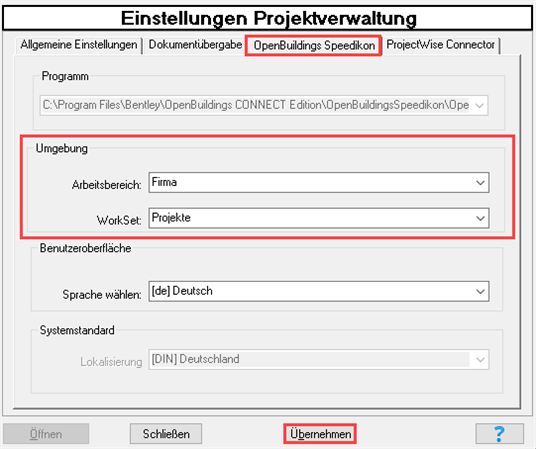

  31. Starten Sie Speedikon. Drücken Sie die Taste F6 und wählen Sie den Karteireiter OpenBuildings Speedikon.
  32. Wählen Sie den Arbeitsbereich und das WorkSet aus und bestätigen Sie mit Übernehmen.
  33. Klicken Sie auf Speedikon-Verwaltung > Benutzerverwaltung. Der gewählte Firmenstandard sollte eingestellt sein.
