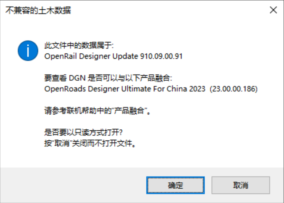

用 OpenRoads Designer 打开 OpenRail Designer 的文件,遇到下面“不兼容的土木数据”的报错,需要用到“产品对齐”功能:
当用 OpenRoads Designer, OpenRail Designer, 或者 OpenSite Designer 打开 DGN 文件时,DGN 文件是和对应的产品“对齐”的的,所以如果这个 DGN 文件需要用其他产品打开,那么就需要把这个 DGN 文件和想要的产品“重新对齐”。
请查看下面的视频:
注意: 来自任何一个产品的 DGN 文件都可以被参考到其他产品来使用。“产品对齐”只在需要编辑文件时使用。
