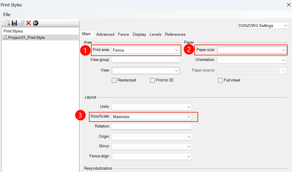

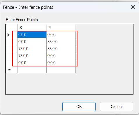

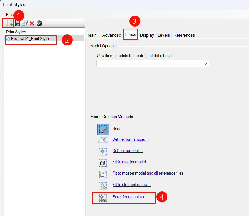

    a. 从MicroStation主菜单 File>Print>Print Style 打开如下对话框,按数字顺序新建一个Print Styles,比如命名为 Project 01_Print Style,然后选择按点坐标来定义Fence。
    b. 如下截图,定义左下角点,这里是00点,然后顺时针写入其他三个点,再回到左下角处。这里的XY的值根据打印区的实际大小进行赋值,然后点击OK保存。回到上个页面,点击步骤a中编号1旁边的按钮进行保存。

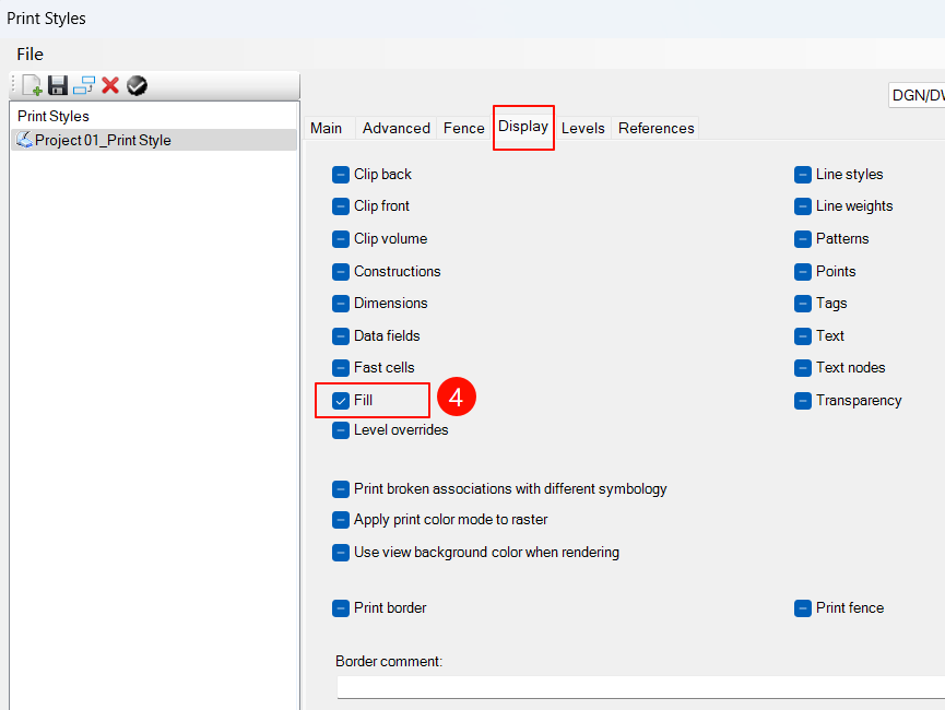

    a. 重新打开MicroStation主菜单的File>Print>Print Organizer>Tools>Define Print Style,然后在这里定义尺寸等信息:下方编号4的Fill 为显示填充的选项,必须点击两次,使其显示为对勾才可以。然后点击保存。

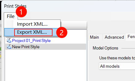

    b. 将定义好的Print Style 导出为xml格式,方便后续在其他文件中导入(Import XML)和应用。

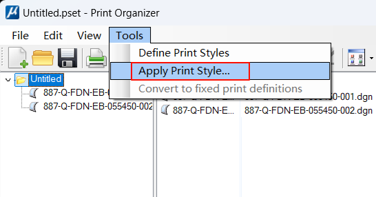

    c. 如下截图,点击应用打印样式,然后在弹出的列表中选择刚才定义的Project 01_Print Style。

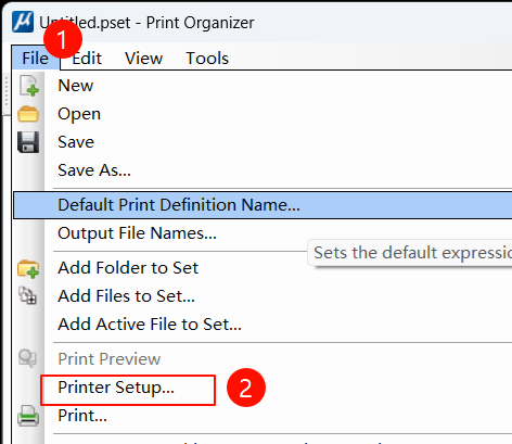

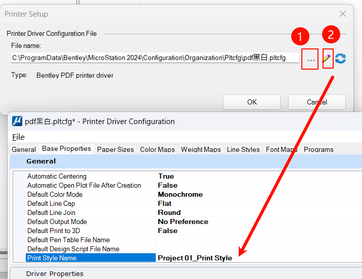

    d. 打开Print Setup

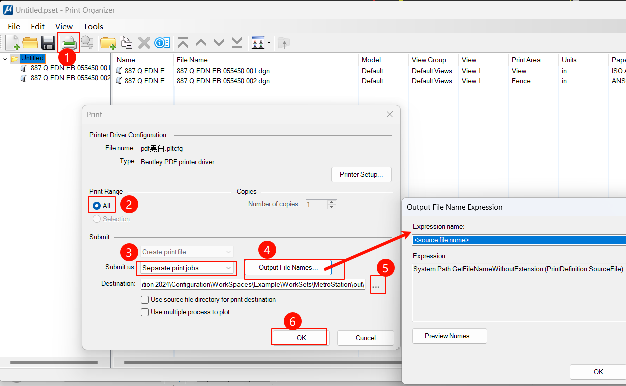

     如下截图,点击编号1,来选择要使用的打印驱动(pltcfg格式),然后点击编号2,再弹出对话框标记的位置输入Print Style名字,然后保存。
3. 设置完毕,开始批量打印,参考如下编号,其中编号2是指将要打印列表中所有的文件。编号3是指,打印成一个含有多页的PDF,还是打印多个PDF,每个PDF只有一页,编号4是指PDF的命名规则,可以按需选择。
    编号5是输出PDF的位置,点击OK,开始批量打印。

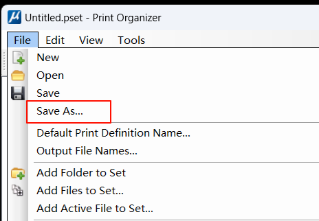

   最后,可以把整个批打印设置保存为pset格式的文件,这里也保存了DGN文件的目录,因此下一次只需更改DGN文件目录即可。
