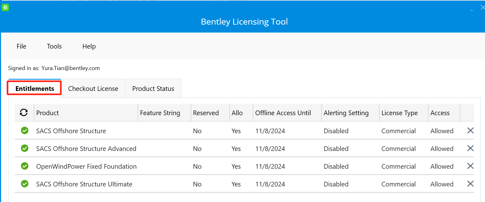

正常情况下,首次打开产品软件时将触发许可,然后在Bentley Licensing tool-Entitlements(授权)列表下面显示相应的产品名称及状态。

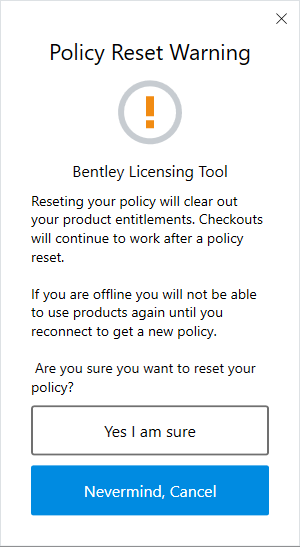

3.然后将弹出以下窗口,请点击Yes, I am sure, 确定即可。
Screenshot of Policy Reset Warning

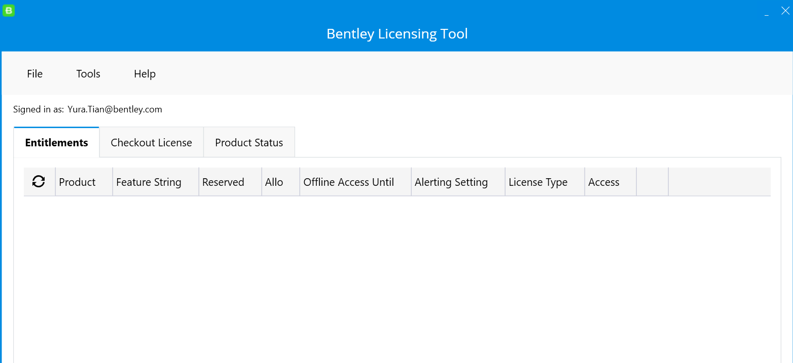

4.Bentley licensing tool->授权目录下面,已清空了所有产品列表,重新打开产品软件后将会重新列出产品名称及状态。
