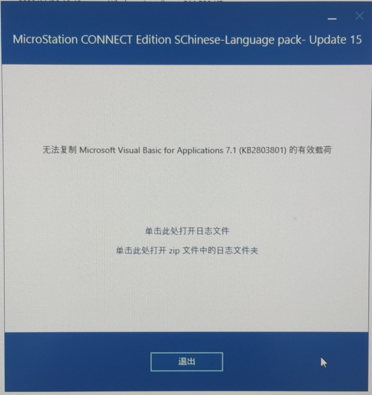

【问题】
使用离线安装包安装MS的中文语言包,或者中文版MS的时候,提示如下错误(英文版不出错):
无法复制 Microsoft Visual Basic for Application 7.1 (KB2803801)的有效载荷

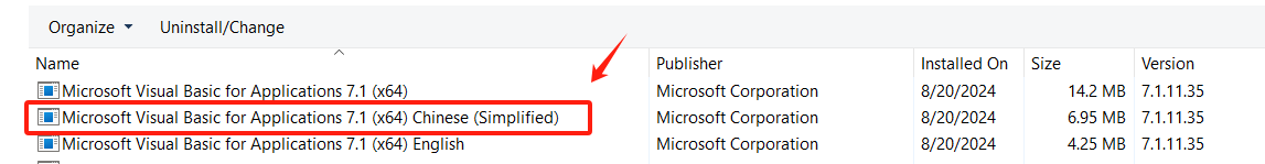

出错的原因是离线安装包里缺少了VB的这个中文语言安装包:VBA71-KB2803801-x64_2052.msp
这个VB:VBA71-KB2803801-x64_2052.msp的安装包是与中文language Pack相关的一个包,单独安装英文版MS不需要这个vb的包。
把这个vb的安装包放到离线安装包的文件夹里,然后再重新执行MS中文版的安装就可以,此安装包在控制面板里对应如下的VB中文版:
