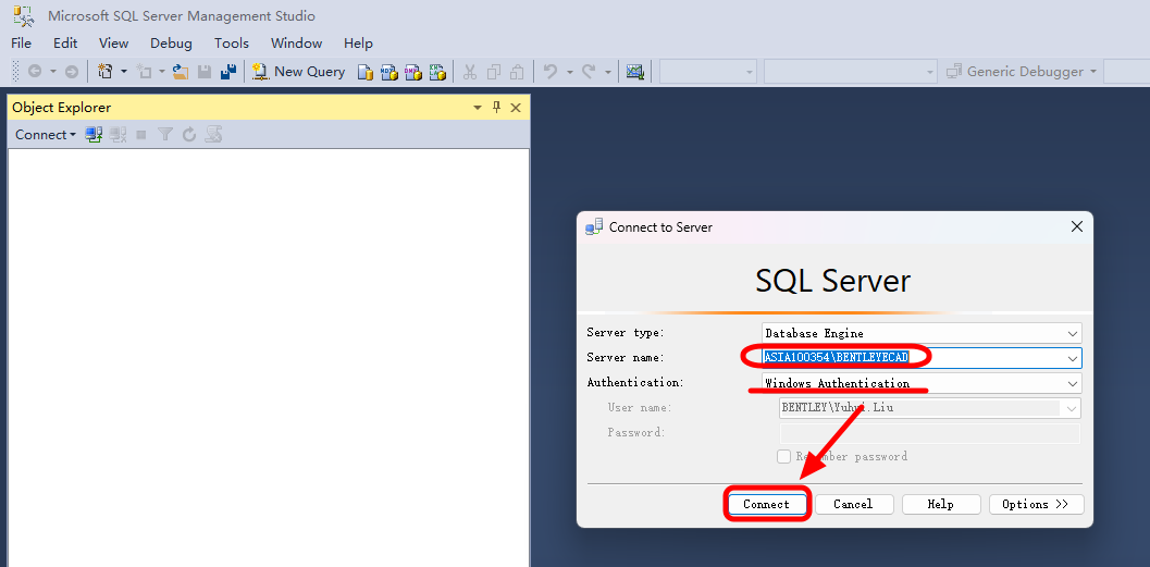

2.打开SSMS,选择数据库存在的服务器,默认为机器名\BENTLEYECAD
接下来选择windows验证方式:

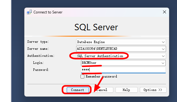

或者账号密码验证方式:
账号:BRCMUser
密码:BRCM

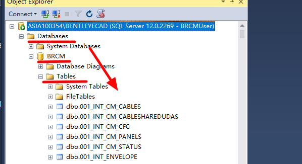

3.登录以后,按照下面的层级顺序打开Database-BRCM-Tables:

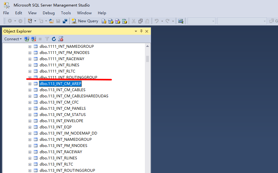

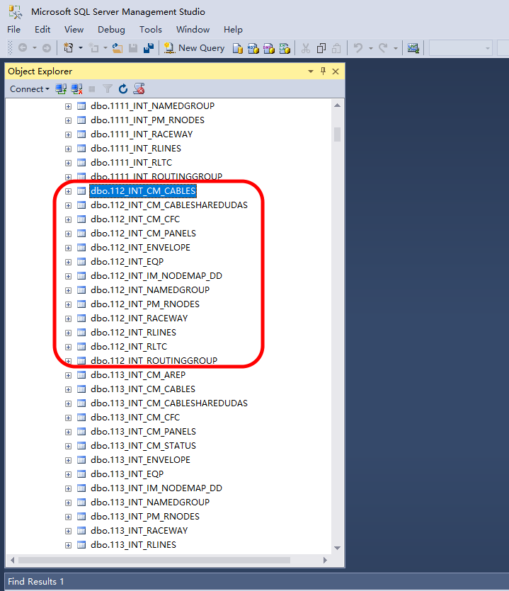

4.以工程112为例,如果要删除其冗余数据,则应先找到名称以“dbo.112_***”开头的数据表:

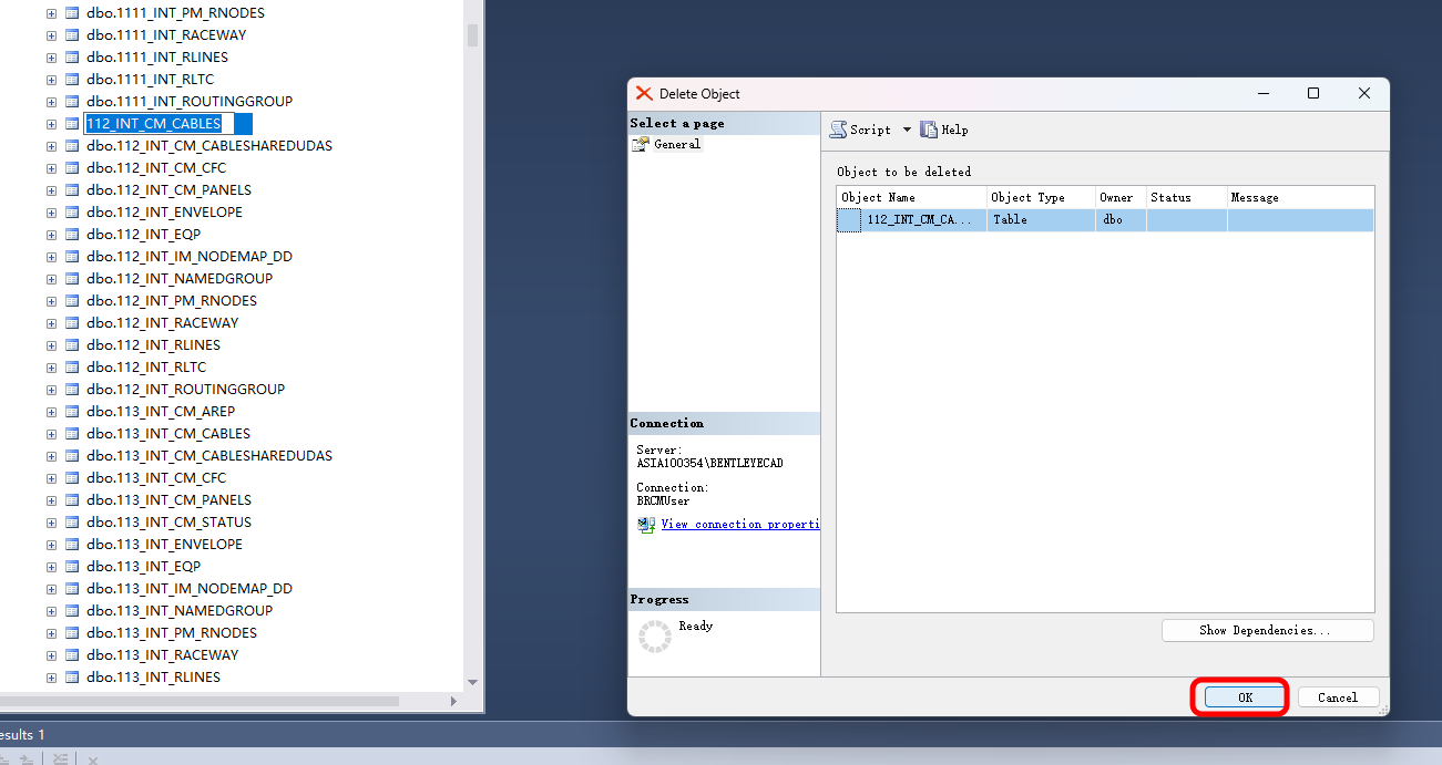

5.接下来将其逐个选中-按delete删除-界面ok确定,全部删除:
6.全部删除以后,关闭SSMS,打开BRCM进入到工程112,重新进行图纸数据库更新、电缆清册导入、电缆敷设等操作即可。
