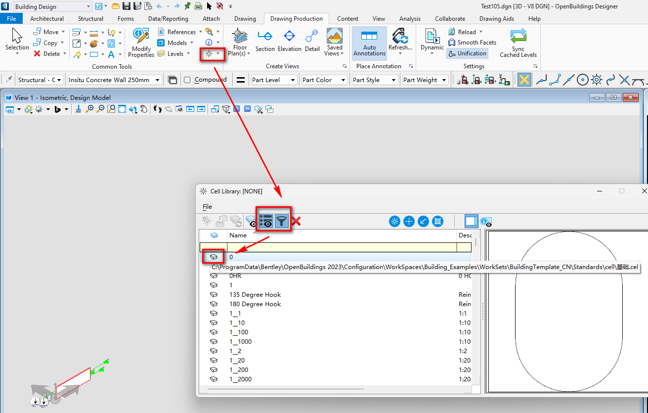

问题描述:
在OBD中,当我们在目录编辑器中看到某些自定义构件或者门窗的单元名称后,想要修改这些单元时,尤其是.cel格式的,我们该如何快速定位这个单元所在位置呢?
解决办法:
一、对于paz,bxf等格式的单元,
我们可以在此路径下搜索即可:C:\ProgramData\Bentley\OpenBuildings CONNECT Edition\Configuration\Datasets\Dataset_CN\Cell
二、对于.cel格式额单元,我梦可以按照如下步骤操作:
1.在软件中打开单元库对话框
2.点击“显示所有MS_CELLLIST中所有的单元”
3.点击列表过滤器
4.输入想要查找的model名字,并回车
5.将鼠标悬停在检索出的单元名前面的小方块上即可看到单元所在的库文件
