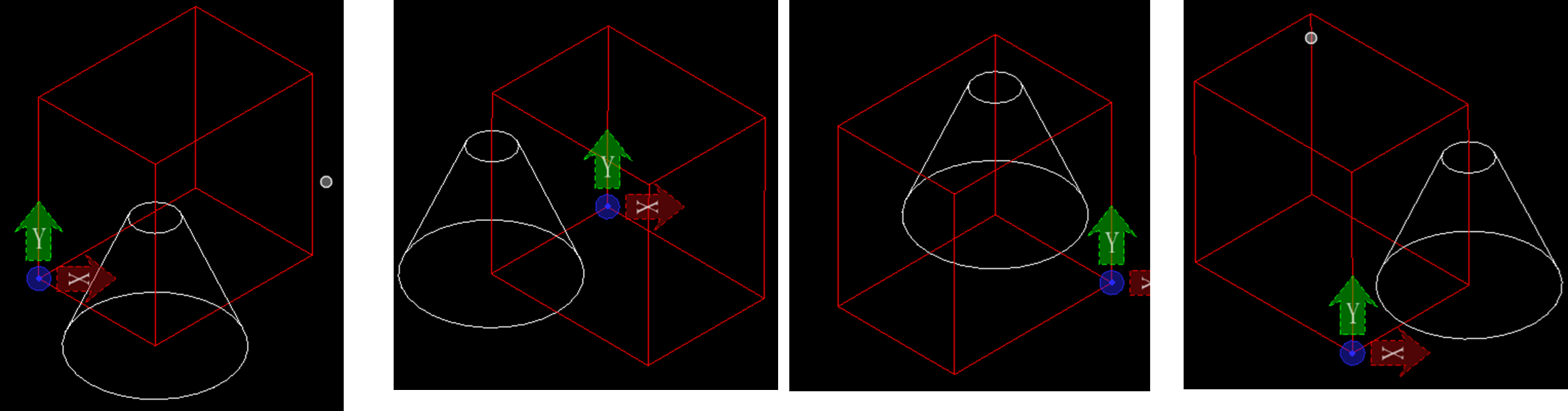

轴测视角现在有两个,西北和东北,可不可以增加西南和东南。

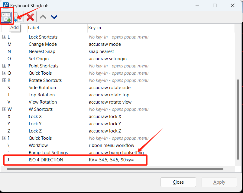

可以通过如下Key-in实现4个方位的轴测图循环切换:
RV=-54.5,-54.5,-90;xy=
比如可以将这个Key-in命令定义给键盘上的某个键,比如定义给 J键,如下图所示,通过菜单File> Settings> User> Keyboard Shortcuts来定义:
那么当按动键盘J的时候,就会在四个轴测图之间来回切换,当然您一开始要将view切换到iso 或者right iso一下,然后再按键盘的J键:
