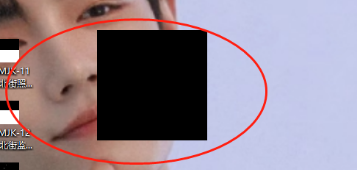

LumenRT软件中在发布exe文件的过程中弹出黑框,后续也没有任何反应。
【问题描述】
.lrt文件在发布成exe文件的过程中弹出黑框,后续软件也没有任何反应,只能通过任务管理器关闭软件。
