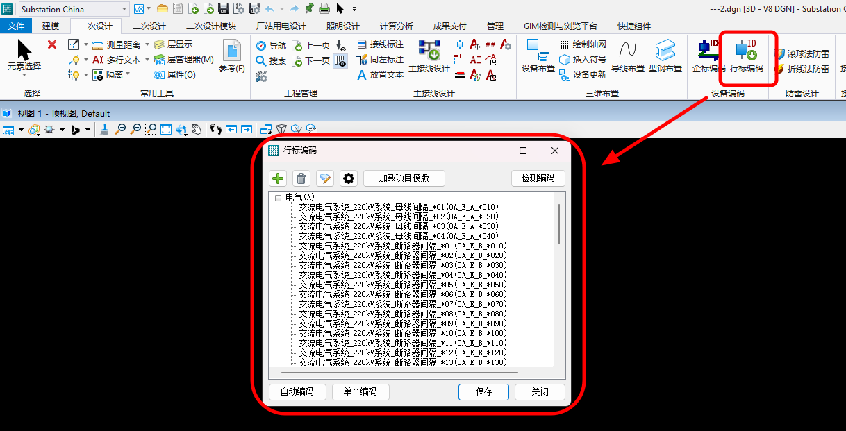

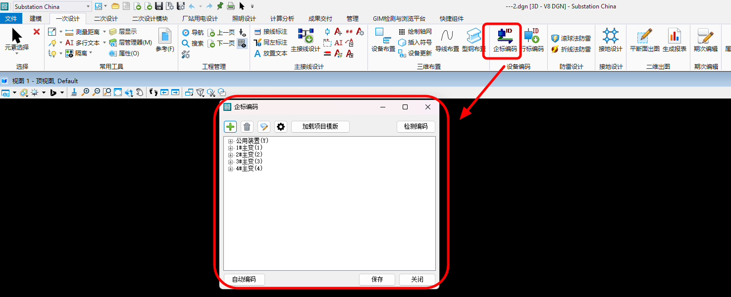

1.使用“企标编码”或者“行标编码”对布置好的设备、导线进行编码,这里需要打开每一张图纸分别进行编码:
企标编码:
行标编码:

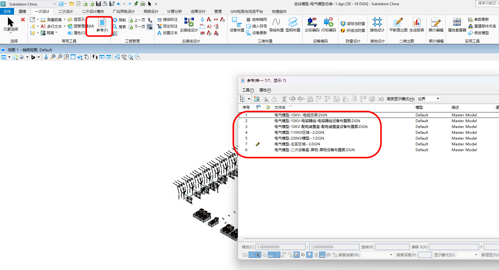

2.总装图纸:
创建总装图纸,参考各个区域的电气图纸,将他们汇总起来:

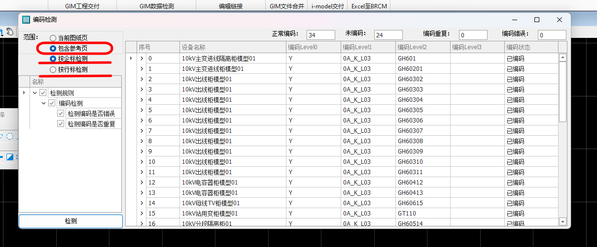

3.编码检测
可以在总装图纸中,选择范围“包含参考页”来对所有电气设计图纸整体检查;也可以在单个图纸上,选择范围“当前图纸页”进行检查;整体检查均显示“已编码”后,方可进入下一个步骤,否则应返回对应图纸对错误编码的模型进行处理。

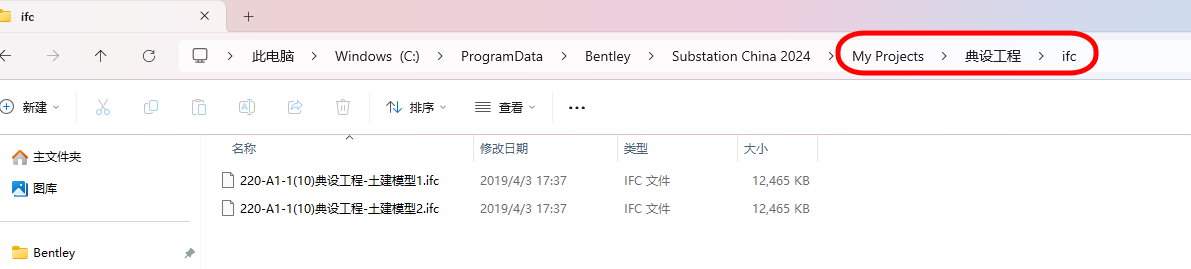

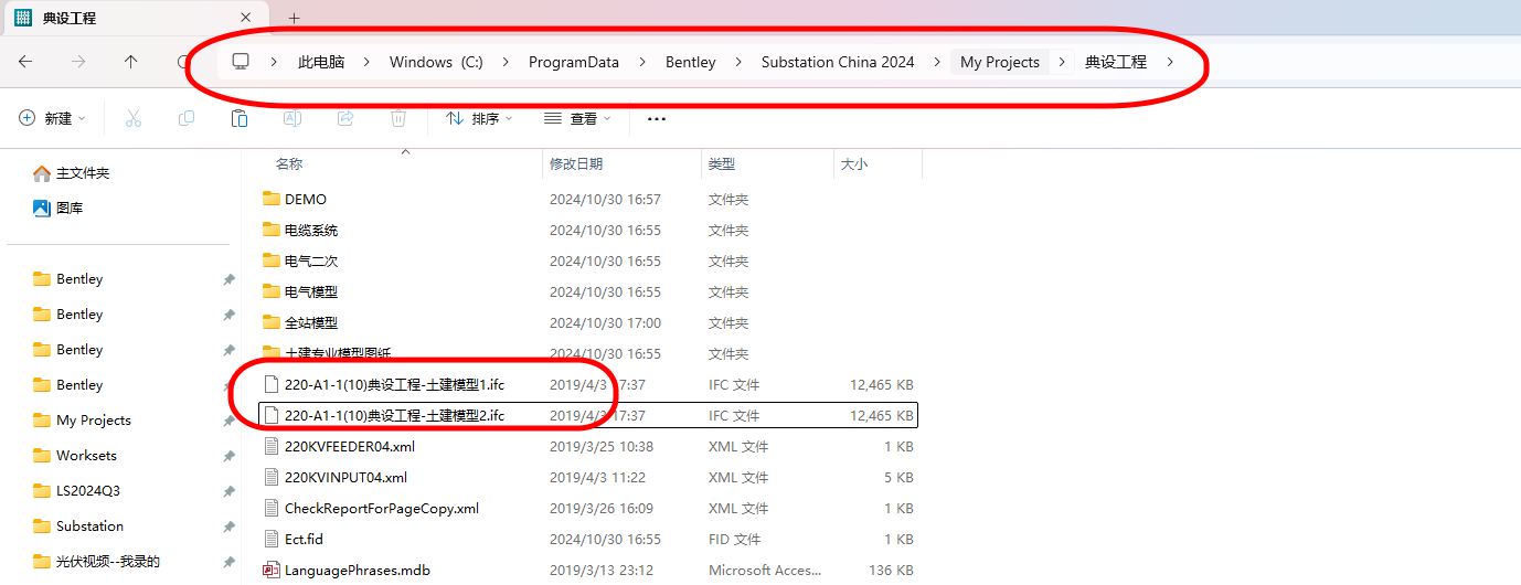

4.添加土建模型
将土建软件(OBD)发布的IFC模型统一放置在工程路径下:
软件默认工程保存路径:
C:\ProgramData\Bentley\Substation China 2024\My Projects\“工程名称”
也可以在这个路径新建一个名为ifc的文件夹,将ifc文件拷贝到里面,这两种方式都可以:

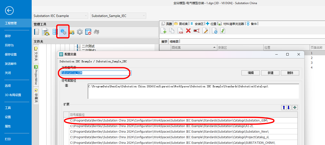

5.配置设计库
确保配置中,型号库与符号库均为此工程设计是使用的库,否则可能无法加载相关的设备属性。

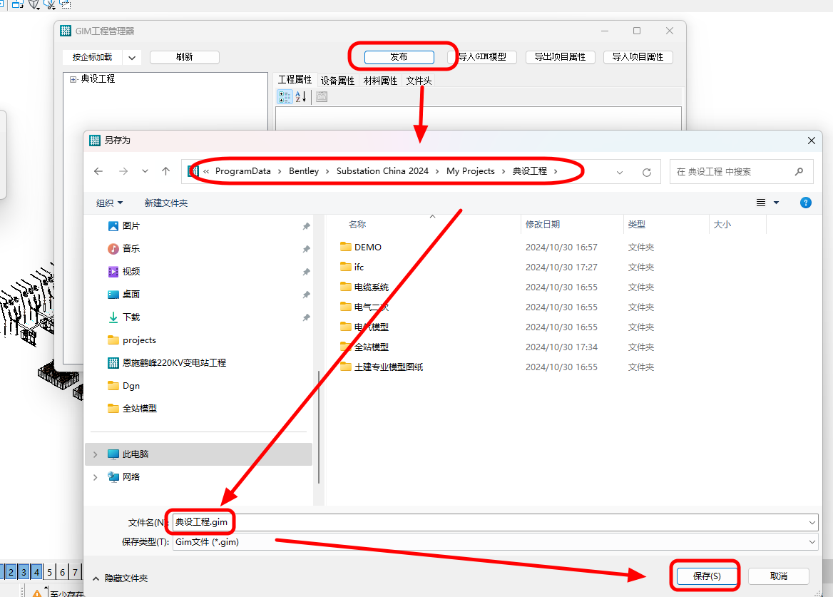

7.发布GIM文件
填写属性完成之后,选择“发布”,选择gim文件保存的路径与名称,然后保存:
gim文件发布以后,可以直接移交检测平台进行检查,
当然,我们也可以自检一下在移交,可参考变电工程解析方法:
