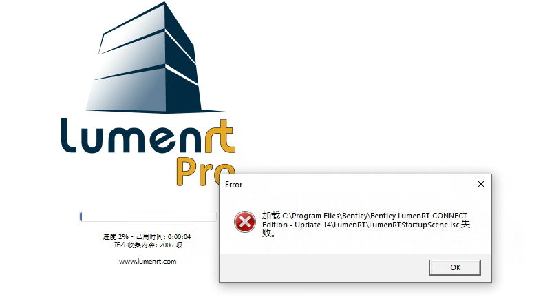

模型从设计软件导出至LumenRT失败,弹出报错"加载StartupScene.lsc失败"。
【问题描述】
模型从设计软件如ORD中导出至LumenRT的过程中,出现如下报错:
在排查出文件本身错误的可能性之后,我们回归到软件本身的安装情况。
该情况是由于用户安装的LumenRT新版本路径与之前的Desginer版本安装路径冲突/混乱导致。
【解决方案】
完全卸载LumenRT,包括ProgramFile>Bentley>LumenRT文件夹+ ProgramData>Bentley>LumenRT文件夹。
重启电脑后重新安装LumenRT即可解决上面出现的问题。
