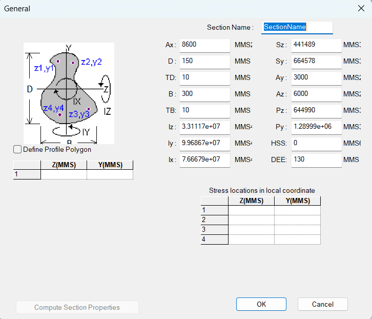

此截面类型要用到以下横截面特性。
注意,此项功能可用于定义组合式或者不规则的钢截面。 应为设计或规范检查提供 Y 和 Z 参数。
注释: STAAD.Pro可以对通用截面进行一些规范检查,而多边形截面仅可用于分析。
AX
横截面面积

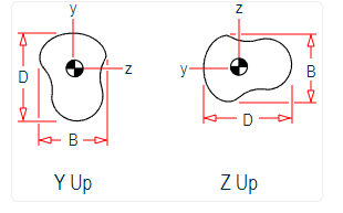

D
与局部 Y 轴平行的最大尺寸(沿 Y 方向的总体截面高度)。
图 : 1. B和D参数将与所选轴系相对应
TD
与平行于 Y 轴的截面元素相关的厚度(取为腹板)。 用于检查腹板的深度/厚度比。
B
与局部 Z 轴平行的最大尺寸(沿 Z 方向的总体截面宽度)。
TB
与平行于 Z 轴的截面元素相关的厚度(取为翼缘)。 用于检查翼缘的宽度 / 厚度比。
IZ
关于局部 z 轴的惯性矩
IY
关于局部 y 轴的惯性矩
IX
抗扭常数
SZ
绕局部 z 轴的截面模量(当Z 向上时,为局部 y 轴)
SY
绕局部 y 轴的截面模量(当Z 向上时,为局部 z 轴)
AY
平行于局部 y 轴的剪切面积 (当Z 向上时,为局部 z 轴)
AZ
平行于局部 z 轴的剪切面积(当Z 向上时,为局部 y 轴)
PZ
绕局部 z 轴的塑性模量(当Z 向上时,为局部 y 轴)
PY
绕局部 y 轴的塑性模量(当Z 向上时,为局部 z 轴)
HSS
用于横向扭转屈曲计算的翘曲常数
DEE
翼缘板之间的腹板高度。 对于轧制截面,为切角之间的距离。
注释: 对于基于塑性和极限状态的规范(AISC LRFD、英国规范、法国规范、德国规范和斯堪的纳维亚规范),在进行规范检查或构件选择时,必须提供属性 PZ、PY、HSS和DEE。 对于基于容许应力设计的规范(AISC-ASD、AASHTO、印度规范),这些参数可以输入0。
