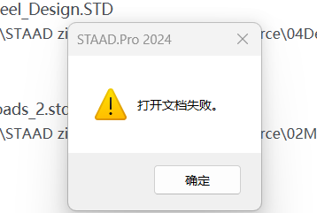

用STAAD软件打开文件失败是怎么回事?
【问题描述】
客户遇到过这样一种情况:std文件在有些电脑上能打开,有的打不开。打不开的时候会出现下面的报错:
引起无法打开的原因来自系统不识别的中文,这因个人电脑而异,也和Windows系统是中文/英文有关。

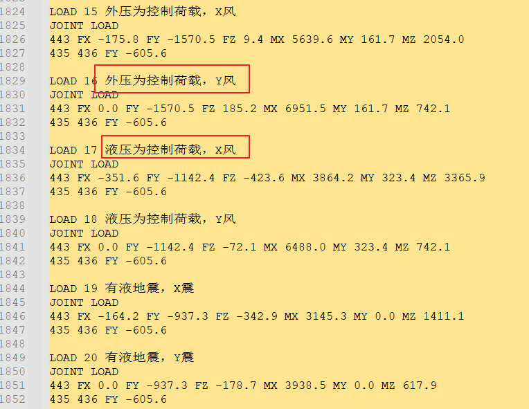

【解决方案】
打开文本编辑器,将std文件中的荷载名称改成英文即可
(当然也可以通过STAADPro用户界面直接更改,只是操作起来没有文本编辑器快捷方便。)
