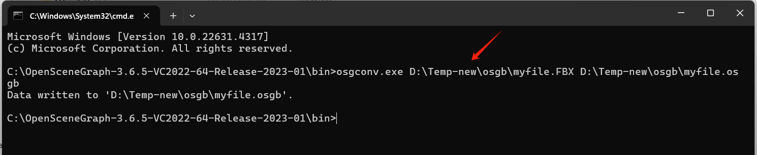

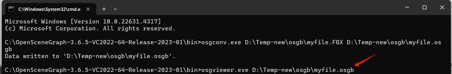

【将FBX转成OSGB格式的方法】
使用DOS窗口执行以下这个osgconv.exe命令就能将FBX转OSGB,语法如下:
osgconv input.fbx output.osgb
其中input.fbx是要转换的FBX文件,output.osgb是生成的OSGB文件名,要包括正确的文件路径,比如要将文件:myfile.FBX转成myfile.osgb,输入的命令如下:
osgconv.exe D:\Temp-new\osgb\myfile.FBX D:\Temp-new\osgb\myfile.osgb
【查看生成的OSGB文件】
生成的osgb文件可以使用如下命令查看osgb文件内的模型:
osgviewer.exe filename.osgb
例如,要查看刚才生成的myfile.osgb文件的话,就是如下命令:
osgviewer.exe D:\Temp-new\osgb\myfile.osgb

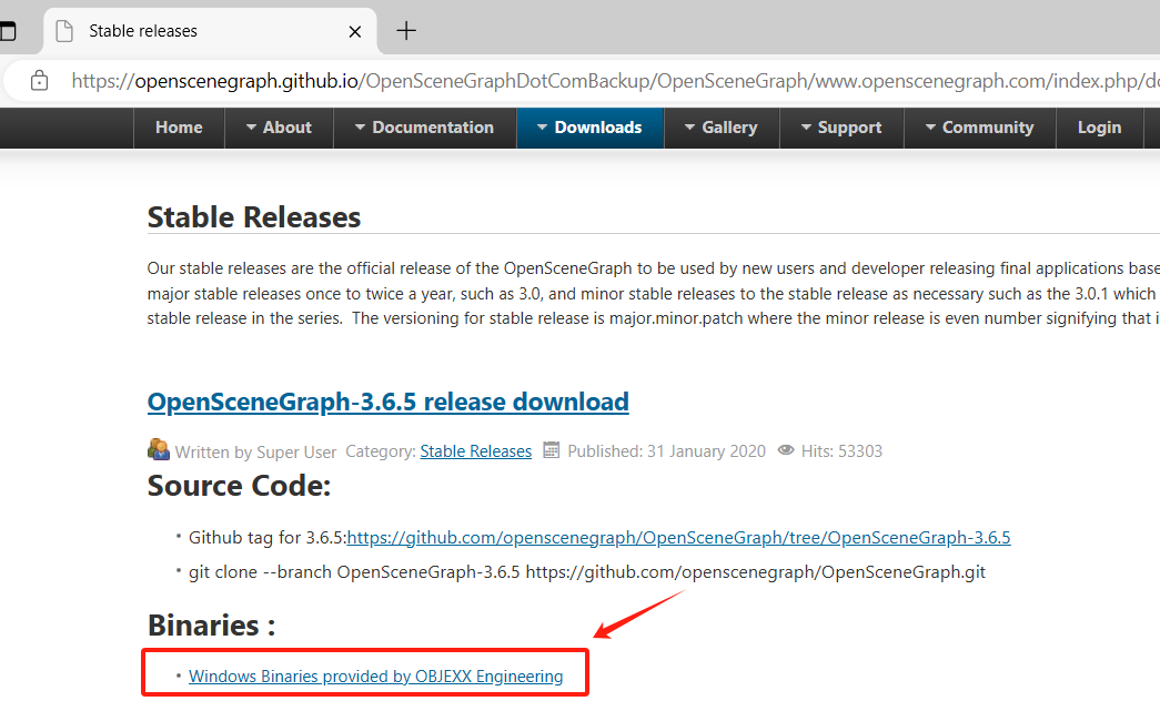

【工具 osgconv.exe,osgviewer.exe 的下载方法】
可以从GitHub官网直接下载osgconv.exe和osgviewer.exe 这两个工具,两个工具都在一个安装包内,解压缩后通过DOS黑窗口执行就可以,GitHub的官网下载地址:
https://openscenegraph.github.io/OpenSceneGraphDotComBackup/OpenSceneGraph/www.openscenegraph.com/index.php/download-section/stable-releases.html
点击下面的二进制编译好的下载包:(选择二进制编译好的安装包就行不需要源代码,开发人员才需要选择源代码)
Binaries :
Windows Binaries provided by OBJEXX Engineering

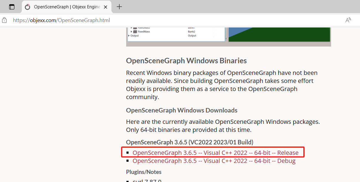

会跳转到如下下载地址:https://objexx.com/OpenSceneGraph.html
可以下载这个 OpenSceneGraph 3.6.5 -- Visual C++ 2022 -- 64-bit -- Release 版本,我这里测试就是使用的这个版本。

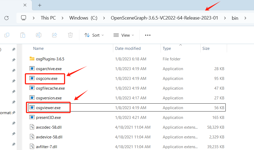

下载后的文件名字是:OpenSceneGraph-3.6.5-VC2022-64-Release-2023-01.7z,可以将此文件直接解压缩到C盘根目录下,然后在如下文件夹下能够找到 osgconv.exe和osgviewer.exe 这两个工具
C:\OpenSceneGraph-3.6.5-VC2022-64-Release-2023-01\bin

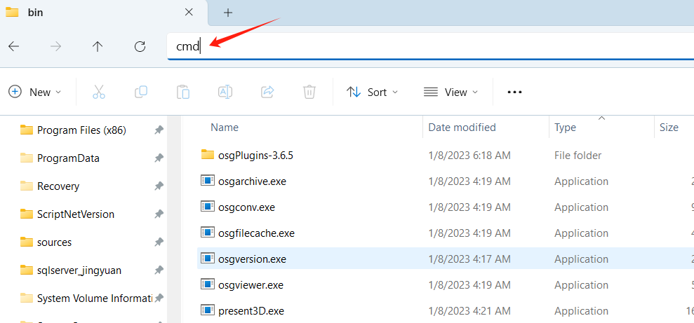

打开DOS窗口的时候,可以在如上目录的资源管理器上部的输入栏直接输入 cmd 命令后按回车键,就能直接打开DOS窗口,并且位于此目录下,这样就可以直接输入osgconv.exe 命令,而不用使用dos的cd命令去更换目录了。

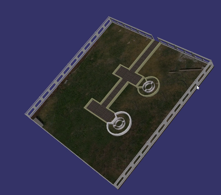

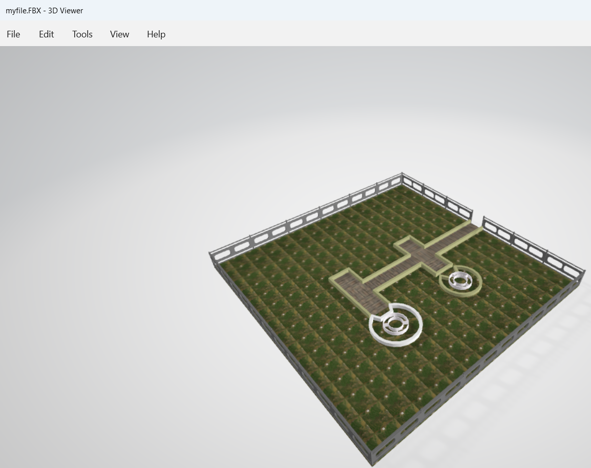

如下是一个带材质的FBX文件和生成的OSGB文件的显示效果示例:
FBX文件的显示:
生成的OSGB文件的显示:
